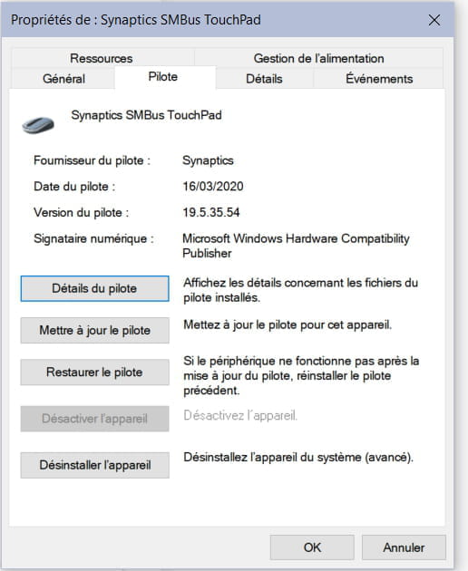

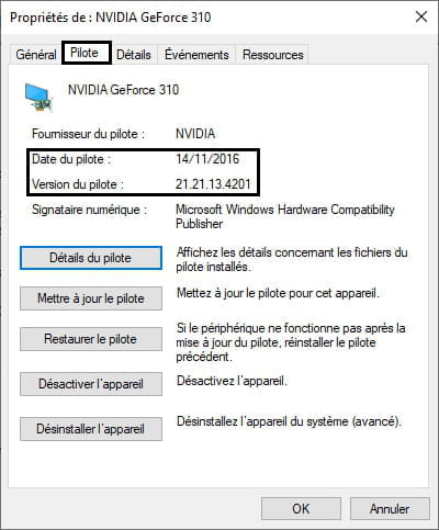

ok, va dans le gestionnaire de péripéhriques
clique droit sur le Synaptics SMbus Touchpad --> propriétés
dans la fenêtre qui s'ouvre, clique sur Pilote et regarde la date et la version du pilote
exemple
exemple

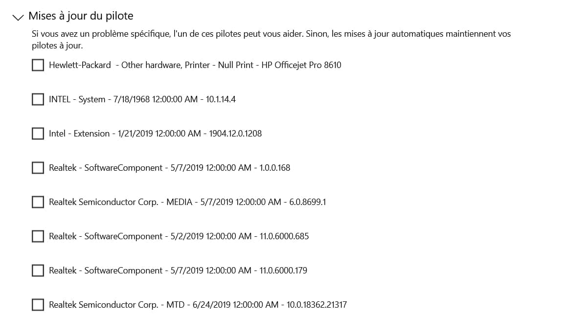

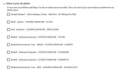

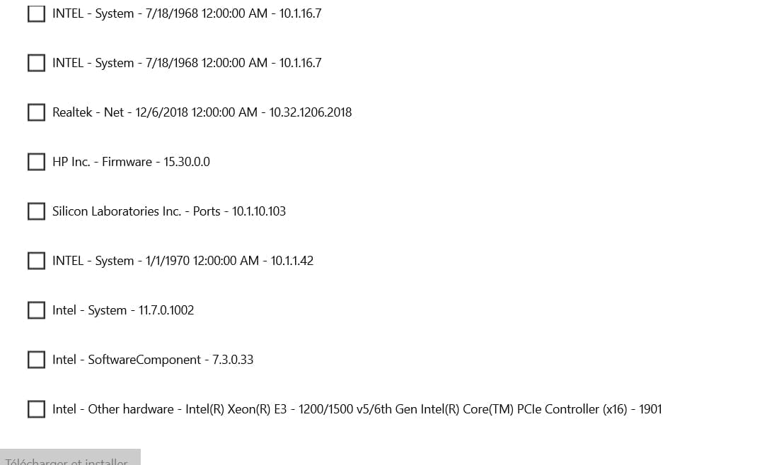

regarde dans Windows Update si tu tu n'as pas de MAJ facultatives pour les pilotes
poste 1 capture d'écran
juste, j'ai pas branché le cerveau sur ce coup la :)
re
je ne vois rien comme pilote pour ton souci :(

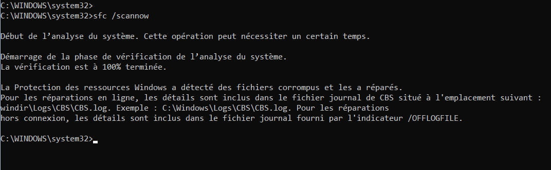

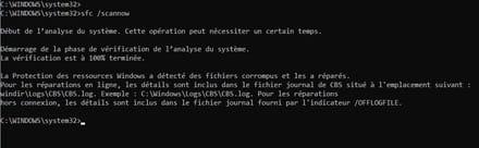

7) toujours dans CMD en tant qu'administrateur:
exécute la même manipulation avec cette CMD --> sfc /scannow
8) à la fin du scan, regarde s'il a/n'a pas trouvé/réparé de fichiers système

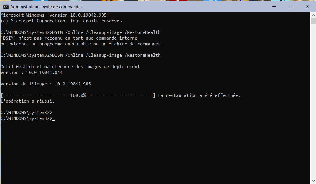

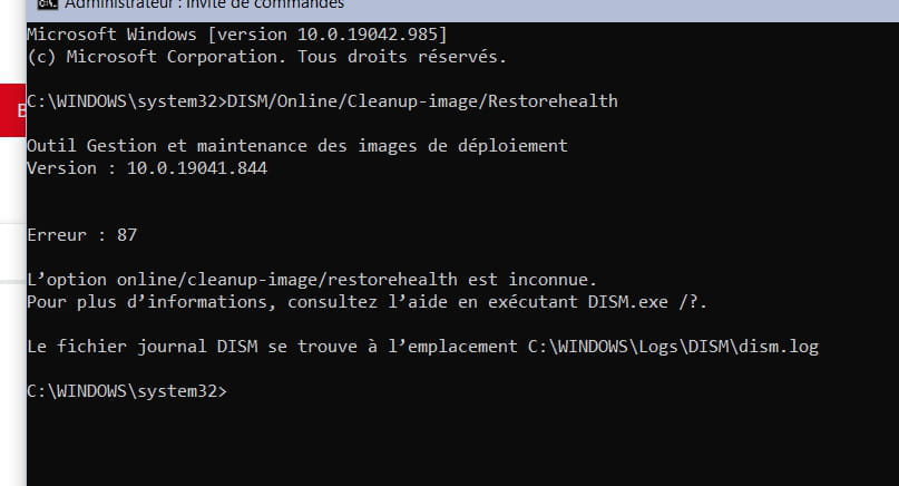

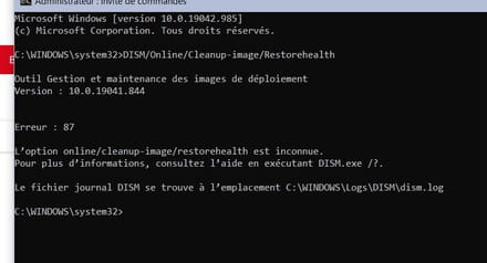

re
je vois l'erreur 87 pour la commande, tu as fait 1 copier/coller de la CMD?
je vois dans la capture d'écran qu'il n'y a pas d'espace entre les termes de la CMD
regarde cette page --> clique ici
dis-moi ce que ça donne

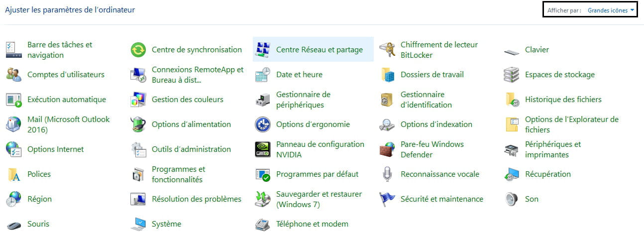

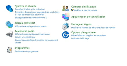

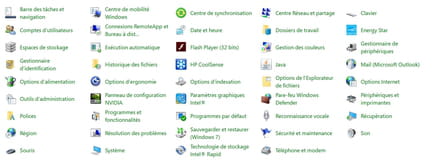

ok, des fichiers système ont été réparés :)

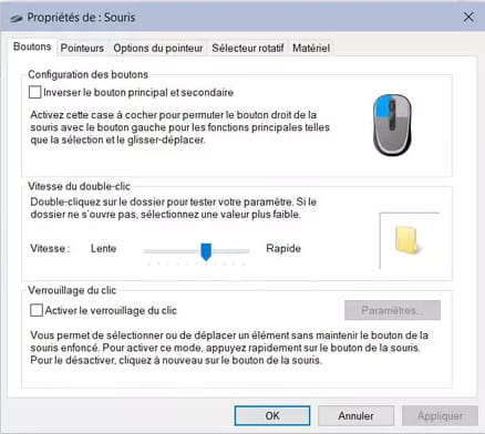

regarde dans le panneau de configuration --> souris ce qui s'affiche
celle-ci
ou celle-ci
celle-ci
ou celle-ci

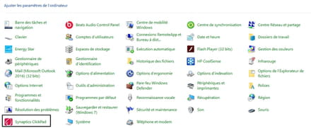

re
pas bien :(

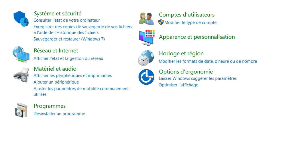

dans le panneau de configuration, regarde si tu as Synaptics touchpad (icône rouge)

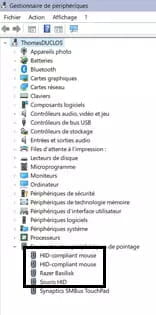

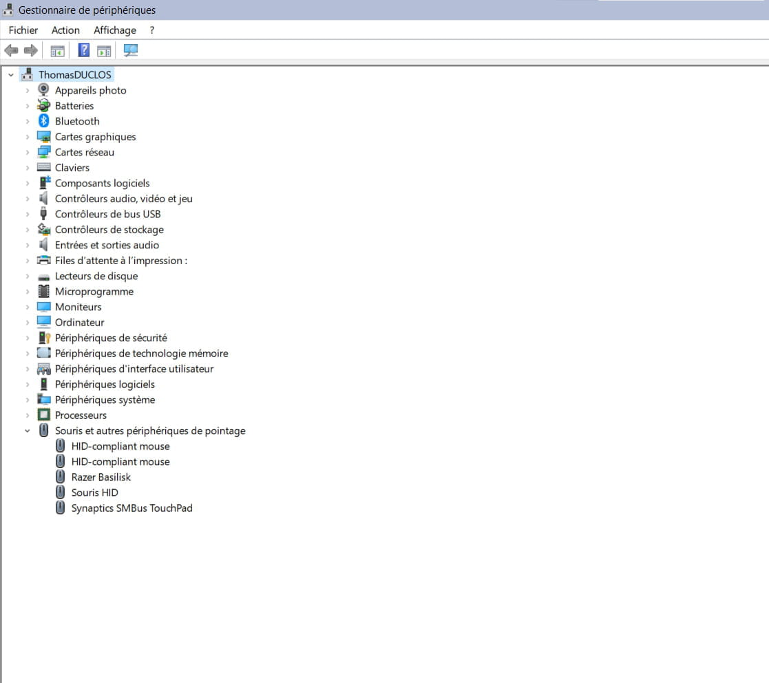

dans le gestionnaire de périphériques, je vois que tu as:
2 HID- COMPILANT MOUSE
1 SOURIS HID
1 RAZER
débranche le dongle de ta souris
redémarre le pc
regarde lequel apparaît encore dans le gestionnaire de périphériques

Alors du coup j'ai tout le reste sauf Razer
tu as cliqué sur Affichage dans la barre de menu --> Afficher les périphériques cachés?
j'ai oublié de te le demander :(
re

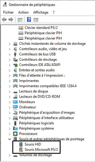

possible, mais perso je n'ai que ceci dans mon gestionnaire de périphériques
tu n'as pas répondu à ceci:
regarde aussi si tu as 1 icône RAZER

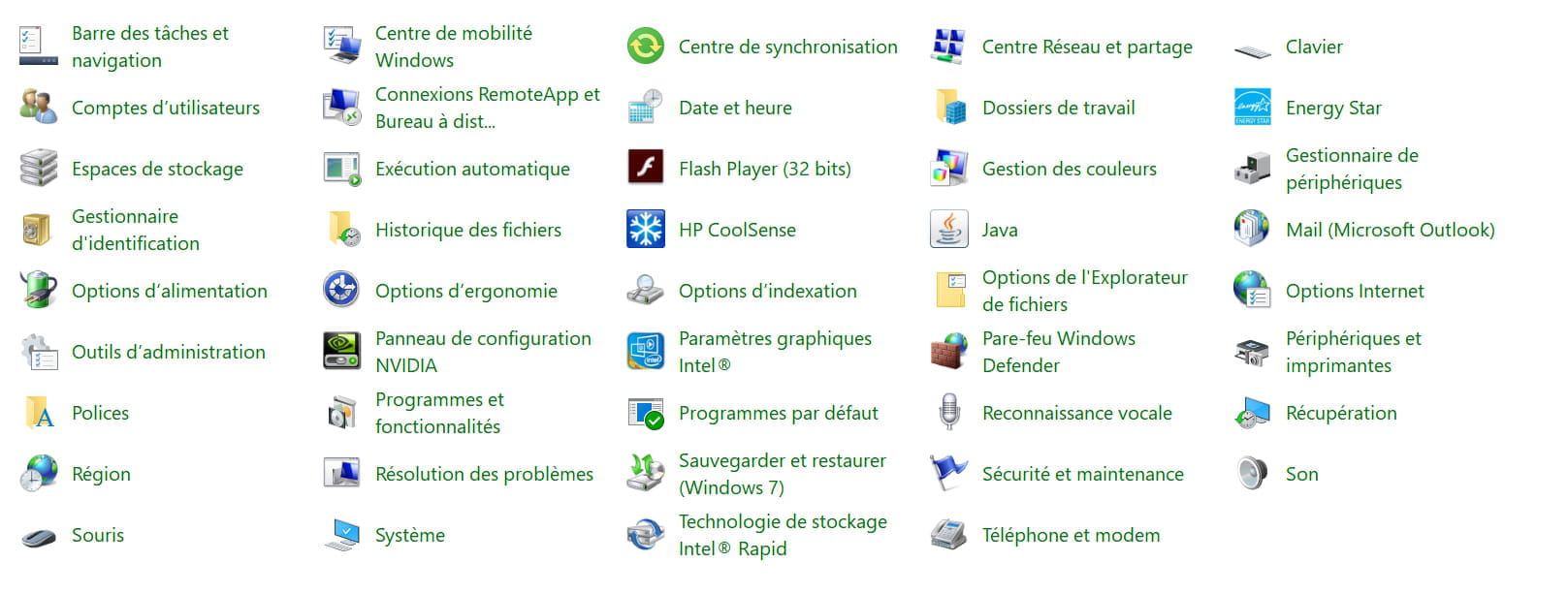

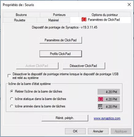

ok du coup j'ai ça :
ok, télécharge ce pilote sur ton bureau --> clique ici
clique droit sur sp96813, et choisi "exécuter en tant qu'administrateur"
redémarre le pc et regarde dans le panneau de configuration si tu vois Synaptics ClickPad
si tu as des questions...

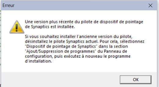

alors j'ai un message d'erreur me disant que le driver n'est pas supporté sur cette version de l'OS
oui, c'est pour la version 1903, mais c'est le dernier en date sur le site du constructeur
dans le panneau de configuration du pc HP que j'ai dans les mains, il y a le Synaptics CickPad
mais le pc n'est pas à jour (version 1803) et je ne peux pas le mettre à jour pour le moment
je pense que sans l'installation du pilote Synaptics CickPad, tu n'auras pas la fenêtre pour activer/désactiver le pavé tactile
teste avec celui-ci qui a été mit en ligne par HP --> clique ici

dans le panneau de configuration --> programmes et fonctionnalités
recherche Synaptics ClickPad, et dis-moi si tu le vois
ça avance :)
re

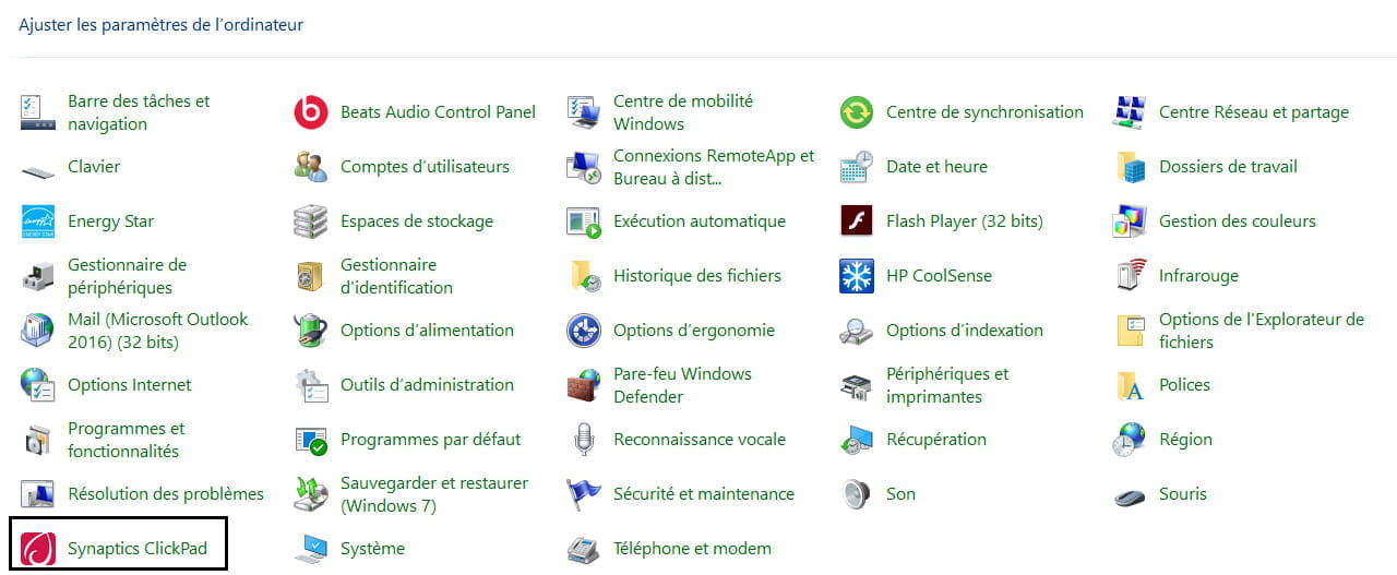

Non je ne le trouve pas, quand je tape Synapse la seul chose que je trouve c'est Razer Synapse
tu n'aurais pas pu le rater, c'est par ordre alphabétique dans "programmes et fonctionnalités"
en image sur le pc chez moi
je me pose cette question:
sur le site du constructeur pour ton pc, le dernier pilote du pave tactile est pour la version 1903 de W10
Pilote pour pavé tactile Synaptics (Windows 10 v1903)
19.5.35.41 Rev.K 24.1 MB 31 mai 2019
la page des pilotes de ton pc --> clique ici
pour que le pc que j'ai chez moi, il n'y en a qu'un :( et il est d'1 date encore plus ancienne que le tien)
Pilote de pavé tactile Synaptics
19.3.31.31 Rev.A 181.5 MB 25 août 2017
