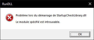

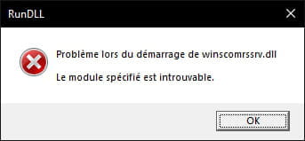

Problème lors du démarrage de startupchecklibrary.dll et winscomrssrv.dlll
LHokage Messages postés 46 Statut Membre -
bazfile Messages postés 58532 Date d'inscription   Statut Modérateur Dernière intervention   -
Je crois quand téléchargeant un fichier, j'ai reçu un virus. J'ai mes pare-feu et les
sécurités qui avaient été désactivées mais j'ai réussi à les réactiver (Windows defender) et supprimer le logiciel intrus mais désormais au démarrage j'ai ces messages :
