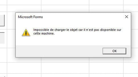

Merci, j'ai relu le poste 3 (voir message 3) et je rejoins ALS35.
Je me retire car DTPicker n'est pas compatible avec ma version Excel MSO 365.
Désolé

Si tu n'as pas DTPicker et calendars, tu as vas avoir du mal à résoudre le problème, hélas.
