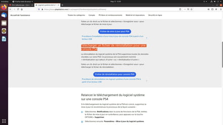

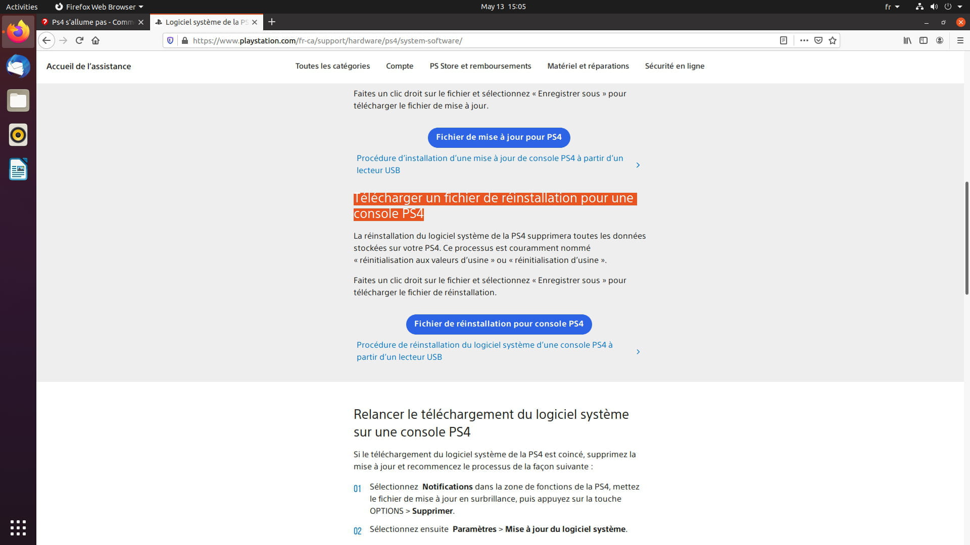

Essayer de réinstallation la console
Pour cela il vous faudra un ordinateur ainsi qu'une clef USB via le lien ci-dessous installe le fichier de réinstallation
https://www.playstation.com/fr-ca/support/hardware/ps4/system-software/
1 : À l’aide d’un PC ou d’un Mac, créez un dossier nommé « PS4 » sur un lecteur USB au format FAT32. Créez un nouveau dossier à l’intérieur de celui-ci, nommé « UPDATE »
2 : enregistrez le fichier de réinstallation dans le dossier « UPDATE ». Enregistrez le fichier sous le nom « PS4UPDATE.PUP ».
3 : Branchez le lecteur USB contenant le fichier d’installation dans la console PS4.
4 : Démarrez la console PS4 en mode sans échec
5 : Sélectionnez l’option 7 du mode sans échec : Initialiser la PS4 (Réinstaller le logiciel système)
6 : Sélectionnez Mettre à jour à partir d’un appareil de stockage USB > OK
[PS] : Si votre console PS4 ne reconnaît pas le fichier de mise à jour, assurez-vous que les dossiers et le fichier sont nommés correctement. Entrez les noms des dossiers et du fichier en majuscules.
