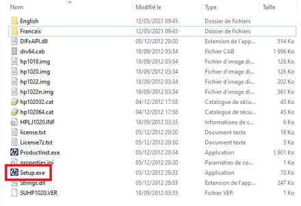

    Essaie ce pilote --> Laserjet 1018
    Après extraction, lance le setup.exe
    1. Bonsoir,
      Tu m'a sauvé avec ce pilote qui est fait pour la 1020 et qui fait fonctionner la 1018.
      Très content bon week-end prolongé.
