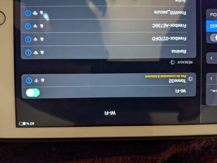

J'utilise une nanostation M5 comme point d'accès wifi pour pouvoir piloter une console de sonorisation à distance. La M5 est câblée à la console avec un RJ45.
J'arrive à me connecter et à utiliser mon matériel correctement, mais, régulièrement, je perds ma liaison wifi pendant 1 à 2 secondes puis ça se reconnecte automatiquement. C'est très embêtant en spectacle.
Sur l'Ipad,( voir photo) à coté du nom de mon réseau, il y a des tirets en cercle qui tournent comme s' il continuait à chercher le réseau alors qu'il est connecté.
A droite du nom, il y a un point d'exclamation sur le logo wifi.
En dessous du nom, c'est noté pas de connexion internet, mais ça, c'est normal.
J'utilise cette borne wifi car fiable, et utilisable en extérieur sans crainte.
Par contre tout est paramétrable(trop?) et je n'ai pas assez de compétences pour comprendre tout les paramètres.

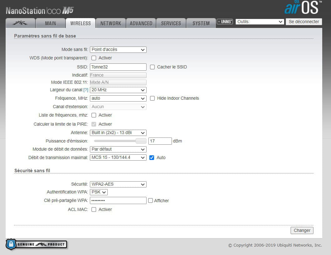

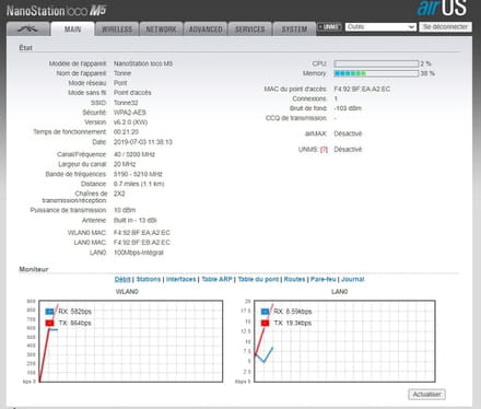

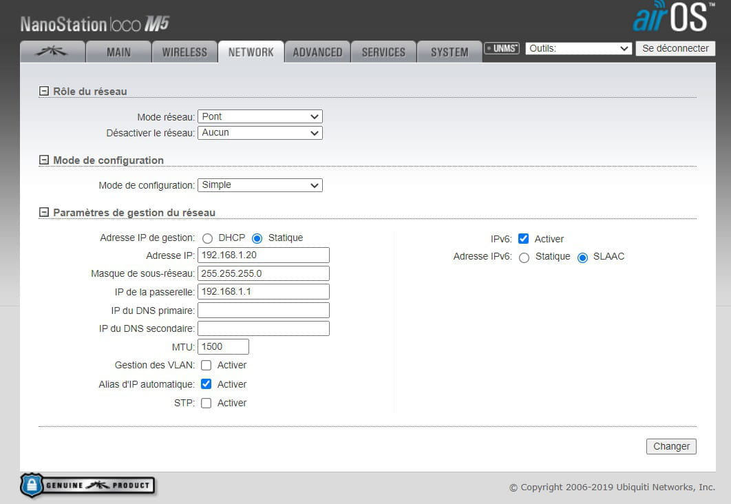

Ci joint les captures d'écran de ma configuration qui fonctionne mais qui n'est pas stable.
Est ce quelqu'un aurait une idée pour savoir si ça vient de mon Ipad ou de la borne wifi?
Ou mieux encore, la solution à mon problème (-:

essaie d'autres canaux que le 40 pour voir, dans les 100 par exemple.
Tu n'as pas des logs d'erreur dans air OS ?

Du coup, entre temps j'ai essayer de câbler la borne wifi à ma box internet plutôt qu'a ma console.
Et là, miracle, connexion parfaite et stable et plus de point d'exclamation ou de recherche de réseau.
J'en déduis que l'Ipad est stable quand il est connecté à internet.
Y'aurait il un paramètre qui lui permet de rester stable sans être connecté à internet?
Merci de vos réponse
Basile
