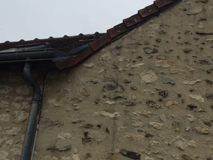

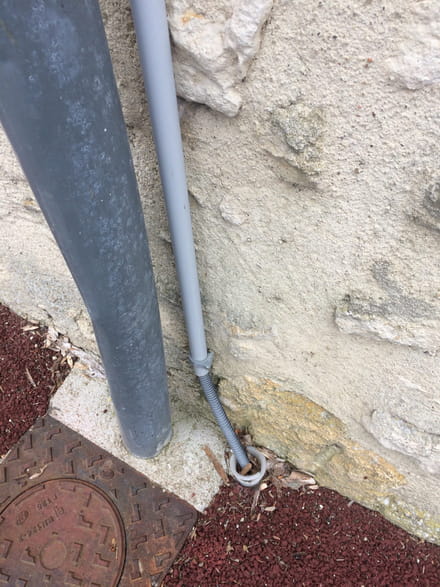

Je fais installer la fibre chez mes parent. Il s’agit d’un pavillon ancien et après recherche il semblerait que le fil téléphone soit enterré sous la route et sorte directement au bord de la maison puis « serpente » le long du mur pour rejoindre la maison par les combles sans fourreau (photos ci-joint).
L’accès aux combles de l'intérieur de la maison a été bouché par l'entreprise qui a réalisé l’isolation (ils ont découvert le toit pour que ça soit plus facile pour eux).
Ma question est donc: le technicien pourra-t-il installer la fibre dans ces conditions (j’en doute) ? Que faudrait-il faire pour pouvoir recevoir la fibre dans cette maison?

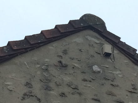

le PC (point de concentration) en haut du toit à 4m de haut n'est pas utile pour la fibre, il est donc conseillé de faire un trou dans le mur à l'endroit de la montée du câble, à la hauteur la plus pratique et qui ne dérange pas l'intérieur, comme il y a pour le câble cuivre d'ailleurs.
il faut prévoir une protection à l'extérieur gaine par exemple contre les rongeurs et les accidents divers.

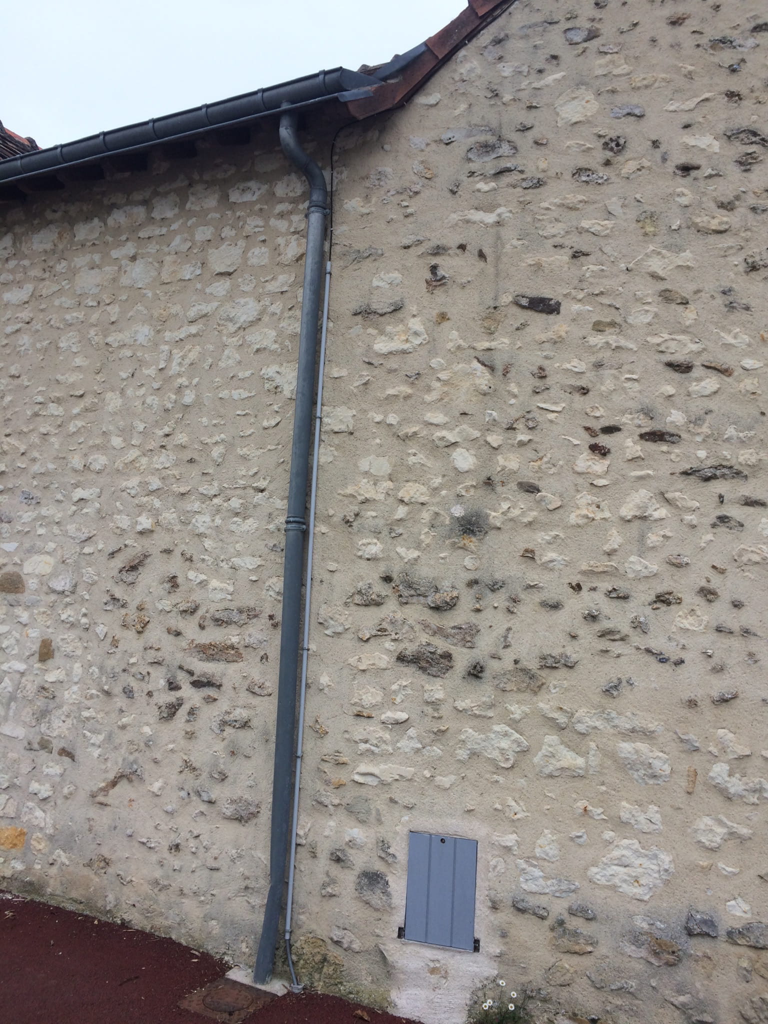

C'est quoi la trappe dans le mur en bas ?
elle pourrait être utilisée comme passage peut-etre.

comme dit par brupala un trou dans le mur est a priori préférable.
L'installateur peut le faire mais peut être mieux de le faire soi même avec un long forêt en allant lentement pour éviter les dégradations de mur ou cloison au débouchage
Chez moi le technicien a mis un pâte pour étanchéifier après le passage de la fibre
il est conseillé de faire une "goutte d'eau" au câble/fibre pour éviter le ruissellement

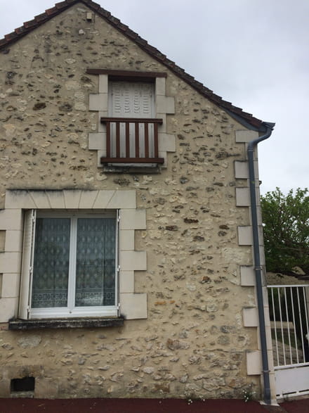

Merci beaucoup pour les infos.
Nous pensons que la trappe est dédiée à EDF car le compteur se situe juste derrière.
A l’endroit où passe le câble il semble difficile de percer en mur vu la configuration intérieur de la maison.
A votre avis est il possible de faire serpenter le fil avec le même chemin mais sur le côté opposé de la maison ce qui serait plus pratique pour percer vers l'intérieur?
