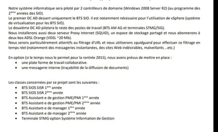

J'ai 2 serveur
Si mon serveur principal (lgtyb.yt) = 192.168.5.250 /24
Est-ce que mon serveur secondaire (bts.lgtyb.yt) peut avoir = 192.168.5.254 /26 ??
La plage DHCP de mon second serveur peut elle être en /26 sachant que l'IP de mon serveur (secondaire) est sur /24 ou bien je dois la mettre aussi sur /26 ??
Merci d'avance ????

Déjà, je ne vois pas le rapport entre l'image affichée et ta question ...
Déjà si tu utilises des plages d'adresse différentes, il te faudra gérer le routage, ceci dit ta question est plus que nébuleuse.
Essaye de développer un peu plus ton soucis.
