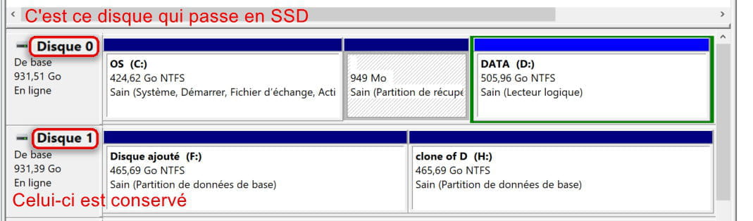

  5. Je ne sais pas si ta CM accepte des SSD M.2 (SATA ou NVMe) ou uniquement des SSD SATA 2.5". Sinon, tu peux t'acheter un SSD de 500Go sur lequel tu cloneras ta partition C et le reste du disque1 demeurera tel quel et tu effaceras la partition C du HDD après clonage réussi. Je conseillerais dans tels cas, un SSD Samsung pour leur utilitaire Data migration qui est facile d'utilisation.

    Si tu prends un SSD de 500 GO, tu ne pourras pas y mettre la partition D. Avant la copie du disque, il te faudrait déplacer D sur l'autre disque (c'est ce que tu as du essayer en H clone de D ?)
    Après tu supprimes la partition D, tu renommes H en D et tu as un disque prêt à être copié sur le SSD.
    Mais peut être peux tu conserver les 2 disques présents + le SSD physiquement dans ton pc ?

      Bien vu, je peux effectivement aller dans ce sens, la partition H est une copie de D, on va dire qu'il est question d'une sauvegarde en quelques sorte que je peux "bricoler".
      Je disposais d'une place libre pour ajouter un disque dur, sur le pc concerné elle existait, il s'agit du disque 1 que je t'ai passé en réponse plus haut.
