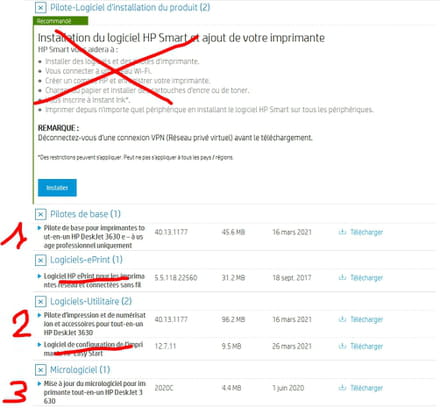

    après une nouvelle recherche, j'ai trouvé de vrais pilotes
    installe 1 + 2 + 3 en suivant les instructions (selon ton système d’exploitation w7,8,10 x32x64)
    https://support.hp.com/fr-fr/drivers/selfservice/hp-deskjet-3630-all-in-one-printer-series/7172306/model/17505246
    redémarre pour finaliser

  11. jjaco Messages postés 575 Statut Membre 45
    merci, a première vue ça a l'air de fonctionner. La connexion semble fonctionner pour imprimer, mais ce pas normal de devoir attendre une minute pour que l'imprimante se mette en route et l'impression se fait tres lentement ligne par ligne...
    Pour la numerisation ça marche
    déjà un pas en avant ! Merci
