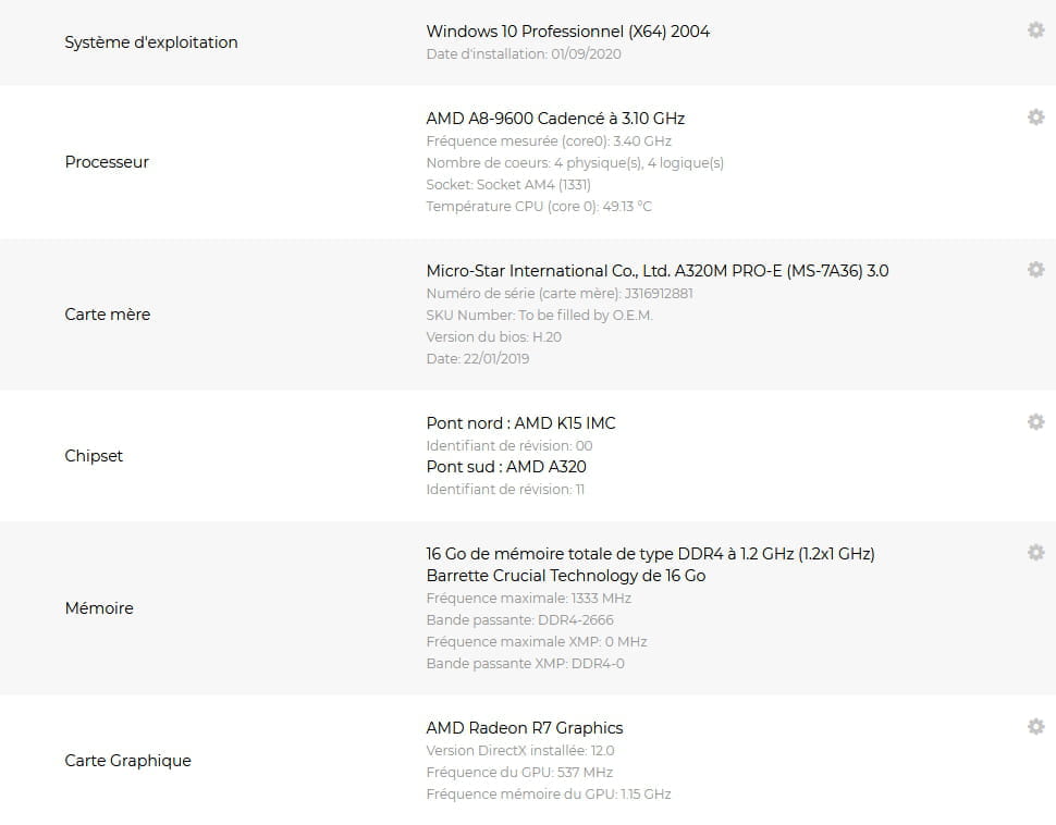

Bonjour, je viens d'acheter un oculus rift S, mais je me suis rendu compte que mon pc de dispose pas de connecteur Displayport. J'ai cru comprendre que ma seule solution est de changer de carte graphique. Mes connaissances étant très limitées en la matière je me rapproche de vous pour savoir déjà si c'est vraiment la seule solution et si oui, si vous en auriez une à me conseiller. Je n'ai pas un gros budget donc je cherche la solution la moins chère possible qui me permette de jouer en VR sans forcément avoir les meilleurs graphismes possibles.
Je vous joints ma config actuelle.
Merci d'avance aux réponses que vous pourrez m'apporter ! :)
  1. Tu peux aussi t'acheter un adaptateur HDMI vers Displayport
    1. Bonjour , oui cette carte graphique est compatible a condition que votre alimentation soit assez puissante , car cette carte consomme quand même 225 watts! , par contre pour jouer en VR votre config ne sera clairement pas assez puissante.
      1. Il pourra jouer mais en 720p, low et 30 fps. Enfin, ça dépend des jeux c'est toujours pareil.
    2. Merci pour vos réponses, effectivement je pense que ça va être compliqué sans changer significativement de config et je ne peux pas me permettre pour l’instant.
      J’aurais dû vérifier avant ????.
      Du coup je pense que la seule solution qu’il me reste est de me le faire rembourser et prendre un oculus quest 2 à la place qui peut fonctionner sans pc.
