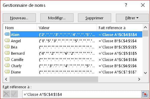

    Et manifestement tu n'as pas analysé la formule en colonne G, qui contient l'argument INDIRECT(E$1) ; or E$1 est le nom d'une plage définie ; et quand j'ai créé mes 51 plages correspondant aux 51 lignes contenant les informations sur chaque enfant, Thierry n'existait pas encore !
    Donc chaque fois que tu insères une nouvelle ligne, après la ligne 4 mais avant la ligne 26 (quitte à faire plus tard un tri alphabétique), tu dois penser à créer une plage définie à l'image des 51 premières ...
