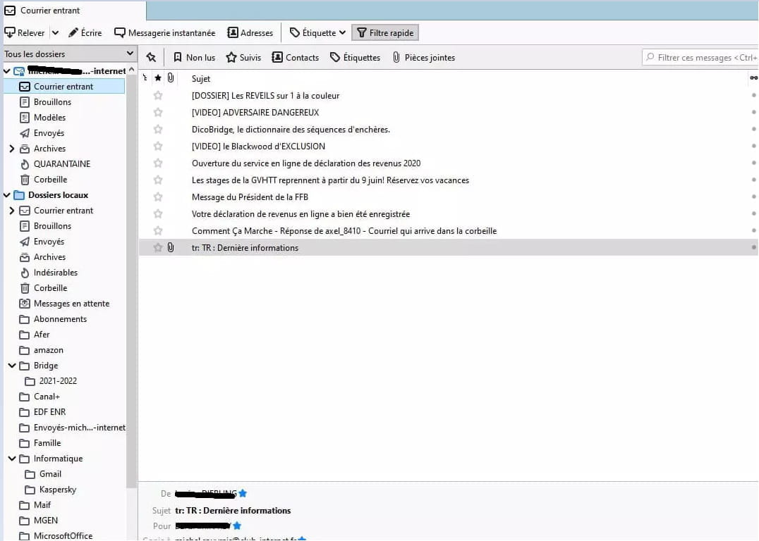

    Encore moi; j'ai cette messagerie depuis au moins 12 ans si ce n'est plus et je commence à me dire que je l'ai installée n'importe comment. Je vous joins une copie d'écran partielle pour que vous me traitiez d'abruti (lol).
    J'ai l'impression d'avoir 2 comptes: Adresse mail supprimée Modération CCMt et dossiers locaux.
    En réalité je reçois mes mails sur Nom supprimé Modération CCM .. courrier entrant, je les mets dans cette corbeille ou j'ai les spams dans quarantaine.
    En revanche tous les messages que je stocke sont dans dossiers locaux mais je n'utilise rien des onglets situés entre dossiers locaux et abonnements ..... tout cela ne me sert jamais.
    Il est probable qu'à l'installation, mes hésitations aient conduit à une mauvaise manip ? Qu'en dites vous ?
    Il serait alors vraisemblable que mon problème actuel (qui ne s'est pas reproduit depuis hier) provienne lui aussi d'une mauvaise manip.
    Je vais voir d'ici quelques jours.
    Si ce n'est pas trop vous demander j'aimerais que vous me disiez ce que vous pensez de tout ça en regardant la copie jointe.
    Image anonymisée Modération CCM
  12. Utilisateur anonyme
    Non ce n'est pas n'importe comment :
    Tu n'as pas deux comptes (visibles) mai un seul et tu as "Dossiers locaux" qui n'est pas un compte mail un emplacement ou stocker tout ce que tu veux conserver. C'est très bien comme ça, surtout pour un compte en IMAP car si tu laisses tes mails importants dans le jeu de boites de ton compte, ils risquent de disparaitre en cas de disparition sur le serveur (synchronisation) alors que dans des classeurs sous dossier locaux, ils ne sont pas synchronisés et ne risquent pas de disparaitre si ils sont effacés du serveur.
    Si tu as d'autres comptes, tu peux même regrouper tous tes mails entrants dans une seule boite de réception sous dossiers locaux.
    Ça s'appelle la boite globale. Voir ce tuto :
    https://forums.commentcamarche.net/forum/affich-37167648-courriel-qui-arrive-dans-la-corbeille#newanswer
    P.S: J'ai signalé ton post à la modération car il est très imprudent d'étaler son adresse mail sur un forum public sans masquer ce qui précède le caractère "@"
