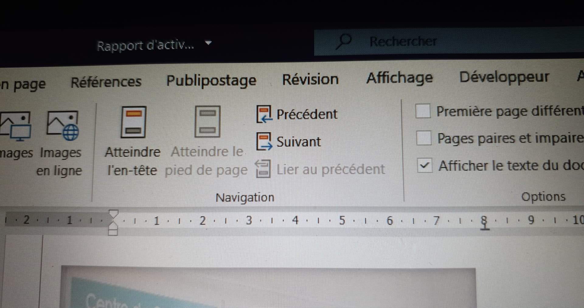

Bonsoir
Dans mon rapport j'aimerais que la page 3 soit la 1 mais cela ne veut pas
Car malheureusement cette case est inexistante donc décocher impossible 0
Le rapport est à rendre jeudi matin et la prof me hait littéralement... j'ai le don de m'attirer les foudres des professeurs....à croire que mes maladies embêtent bref....
Le pied de page doit contenir mon nom prenom - rapport d'activité professionnelles
session 2020/2021 - pigier toulon
J'avais choisis calibri corps 11 en majuscules
Pied de page format intégral avec la petite case de couleur
Au secours car 5 points en moins illico !!!!!
Merciiii d'avance

  1. m@rina Messages postés 28048 Date d'inscription   Statut Modérateur Dernière intervention   11 572
    Il fallait ajouter un saut de section entre la 2e et la 3e page. ENsuite mettre le pied de page dans la page 3, puis Format numéro de page => à partir de 1.
    J'ai mis ton doc ici :
    https://www.cjoint.com/c/KCFcVZkUtFH
    Il reste à corriger le pied de page avec ton nom, le format, etc.
