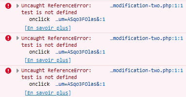

onclick test ne fonctionne pas
code js dans un premier temps
<script>
        function test {
            alert('ok');
    </script>
donc la le code n'affiche pas l alert
et l'error sur la console est :

  1. Narwaoudi
    vous avez mal écrit vos fonctions d'où vos erreurs.
    Une fonction s'écrit comme ceci en JavaScript:
    function nomFonction(){
    //-- corps de la fonction: le contenu
    alert("fonction valide");
    //-- appel de la fonction
    nomFonction();
    remarquez les parenthèses après le nom de la fonction. Laissée vide (comme ) elles indiquent aucun argument(de fonction) ou en remplissant celles ci on peut indiquer un ou plusieurs arguments à ma fonction.
    Un argument peut être une valeur utilisée dans la fonction ou même un objet.
    Il y a la notation ES6 et >(appelée notation fléchée) mais mieux vaut maîtriser l'écriture basique pour ça et les fonctions anonymes(qui se passe du nom de la fonction d'où leur appelation) mais ça ne semble pas applicable dans le cas que vous présentez et c'est un cas particulier.
    Notez par contre qu'il est préférable de passer par la notation événementielle que par un onclick en attribut de balise HTML(clarté et modularité du code, facilité à déboguer et séparation distincte entre le JS et HTML).
    Exemple:
