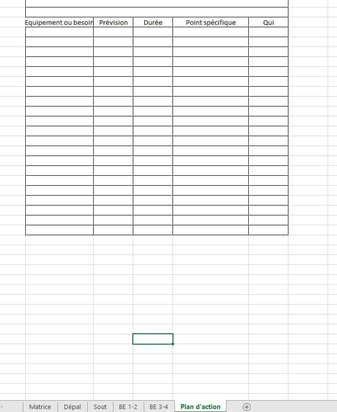

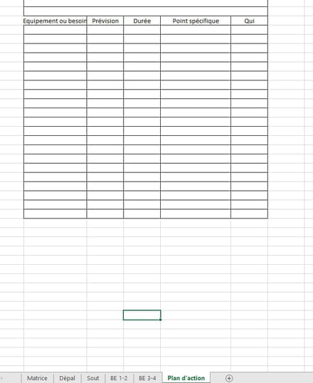

Dans ce fichier excel, je peux renseigner les informations sur les formations que le collaborateur a eu avec ses notes, mais je peux aussi sur une autre feuille remplir son futur plan de charge.
A partir de là, je peux cliquer sur le bouton de la feuille principale qui fera le lien avec ma bdd access pour mettre à jour les notes de ce collaborateur.
Mon vba va aussi faire une capture d'écran sur le plan de charge et l'enregistrer dans un fichier.

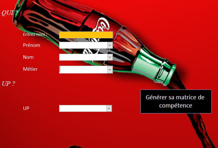

Je voudrais pouvoir afficher l'image enregistrée dans mon formulaire du début à la sélection de la personne (donc de la dernière liste déroulante) a côté.
Sachant donc qu'il faut afficher l'image du bon collaborateur.

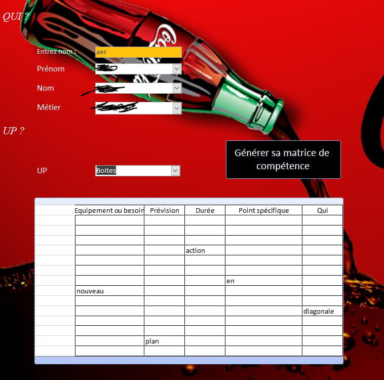

c'est ce que j'ai fait pour l'exemple donné, mais je n'arrive pas à changer le chemin de l'image en vba (j'ai pris un sous-formulaire dans lequel j'ai mis un fond d'ecran, le tout fait à partir de l'onglet propriété donc sans vba), j'aurais toujours le même plan d'action dans ce cas ci donc

je viens de réussir !!
J'explique comment j'ai fait:Dim Gr As Object, Rg As Range, R1$, N$, C$, D$, PathFich$ R1$ = "A3:F17" Sheets("Plan d'action").Activate N$ = ActiveSheet.Range("A3") C$ = "R:\Production\Rapport\Suivi formation\access\image\" & cell_id & "_Boites.jpg" Application.ScreenUpdating = False PathFich$ = C$ D$ = "R:\Production\Rapport\Suivi formation\access\image\" & cell_id & "_Boites.bmp" Set Rg = ActiveSheet.Range(R1$): Rg.CopyPicture xlScreen, xlPicture: DoEvents Set Gr = ActiveSheet.ChartObjects.Add(0, 0, Rg.Width, Rg.Height): DoEvents Gr.Activate: ActiveChart.Paste: DoEvents Gr.Chart.Export PathFich, "jpg": DoEvents FileCopy C$, D$ Application.ScreenUpdating = True
J'ai ajouté une ligne filecopy dans mon fichier excel pour renommer mon fichier en bmp, j'ai donc 2 images, une en jpg et l'autre en bmp.
Dans access, j'ai ajouté un bouton avec la propriété visible = false
et au changement sur ma dernière liste déroulante, j'ai mis le code suivant.
Private Sub Texte20_Change() Dim fic As String fic = "R:\Production\Rapport\Suivi formation\access\image\" & Texte18.Value & "_" & Texte20.Value & ".bmp" If Len(Dir(fic)) > 0 Then Commande63.Picture = fic Me.Commande63.Visible = True Else Me.Commande63.Visible = False End If End Sub
comme cela, mon bouton ne s'affichera que si mon collaborateur possède un plan de charge.
L'objectif est rempli mais le visuel est un peu différent que dans mes exigences.
