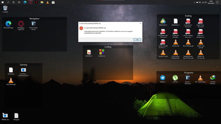

  4. Roguefive2031 Messages postés 8 Statut Membre
    Oui j'ai relancé parce que je ne savais qu'il fallait copier le start:: à end:: dans FRST64 du coup je l'ai fermé et relancer. Par rapport au PC aucun changement le virus continue de se multiplier il vient de bouffer FRST64 et Windows defender continue de se fermer quand je rentre dans l'histoire de protection quand je veux supprimer le virus
  6. MisteryBean Messages postés 8950 Date d'inscription   Statut Modérateur Dernière intervention   1 294
    Ce n'est pas le virus qui bouffe FRST c'est Windows Defender .
    ça donne quoi au niveau de defender , peux tu lancer une analyse et aller dans l'historique ?
