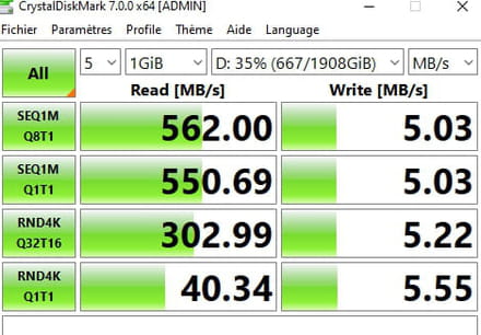

Je viens de recevoir ma nouvelle tour commander sur kiebel.de.
J'ai l'impression d'avoir un problème avec mon disque dur D.
- Disque SSD M.2 de 512 Go (C)
- Disque dur SSD de 2000 Go, 2,5 pouces (D)
Windows est installé sur le M2 (C), et les jeux et gros dossiers vont sur l'autre (D) pour lequel j'ai du alloué le disque D et le formater pour qu'il soit visible et utilisable dans windows (via le gestionnaire de disque).
Quand je transfère des gros dossiers venant d'un disque dur externe vers le D le transfert affiche par exemple 10 min avec une vitesse à 86 Mo/s et 5 min après il va rester sur du 5 Mo/s et le transfert dure des heures....idem après un reboot (j'ai pas testé sur le C par contre).
Cela m'étonnerait beaucoup que le problème vienne du disque dur externe....
J'ai fait un diag des disque avec crystal disk, l'état est "bon" pour tous les disques, le reste des info je sais pas vraiment les interpréter...
A noter que les jeux installer sur le D fonctionnent bien les temps de chargement sont normaux voir rapide ( j'ai testé the division 2, cyberpunk, red dead)
Ah oui et quand j'ai formater le D, cela a durée plusieurs heures alors qu'il était vide...cela m'a étonné également.

OUI il y as un gros problème avec le " D " en écriture

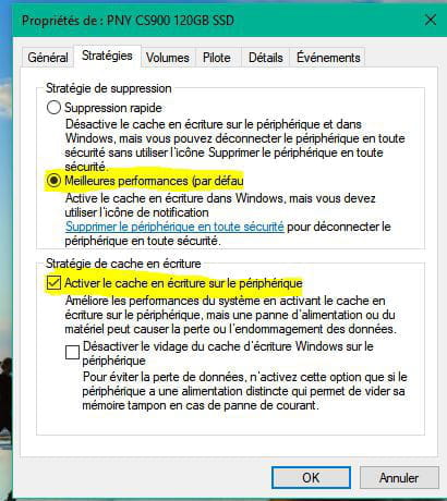

vérifier a tout hasard que le cache d'écriture du disque " D " est valider dans windows

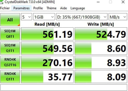

@blinkii35En complément j'ai refais un test, le résultat est un peu différent, cela semble quand même instable...
Contributeur@blinkii35votre cache d'écriture est activez
et sur le message #4 , le taux de transfert a l'écriture est bonne cette fois ??

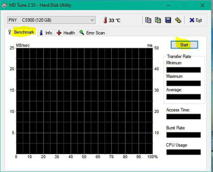

Télécharger et lancer " Hdtune " A télécharger Ici
lancer le " Benchmark "
donnez capture écran

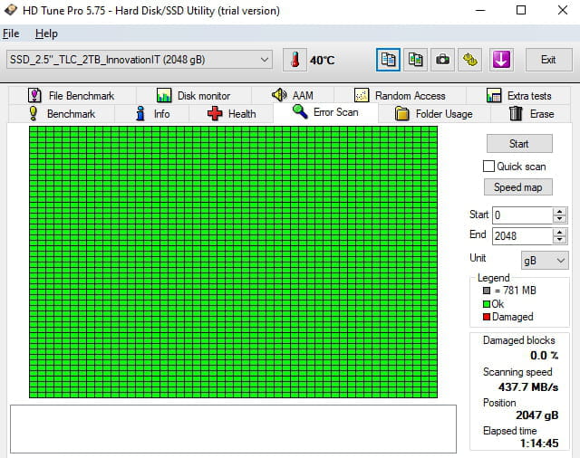

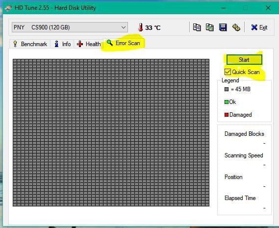

puis le " Error Scan "
donnez capture écran -

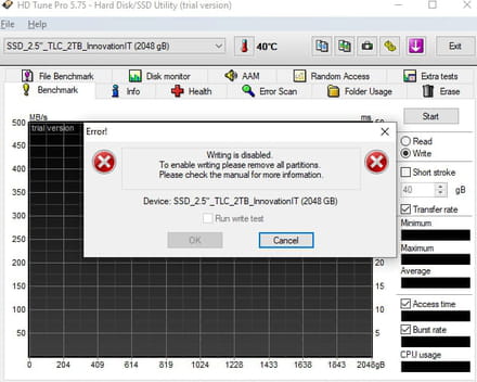

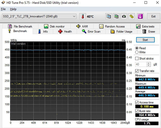

@jfmimiLe benchmark ne fonctionne qu'en lecture, en écriture j'ai un message d'erreur, et error scan je l'ai déjà fait cette nuit et il semble clean :
D'autres avis ? Le disque est défectueux du coup non ?
@jfmimiJ'ai signalé le problème, j'attend leur retour lundi du coup..
