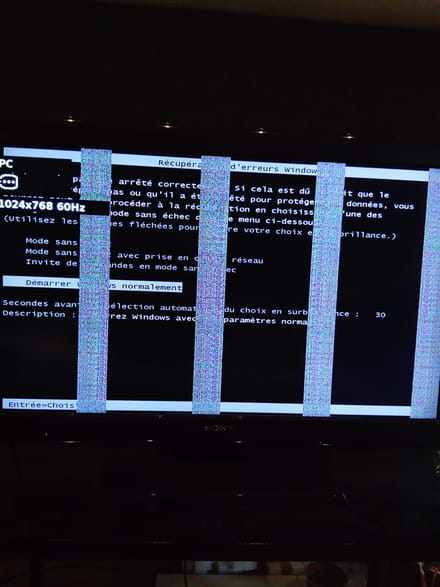

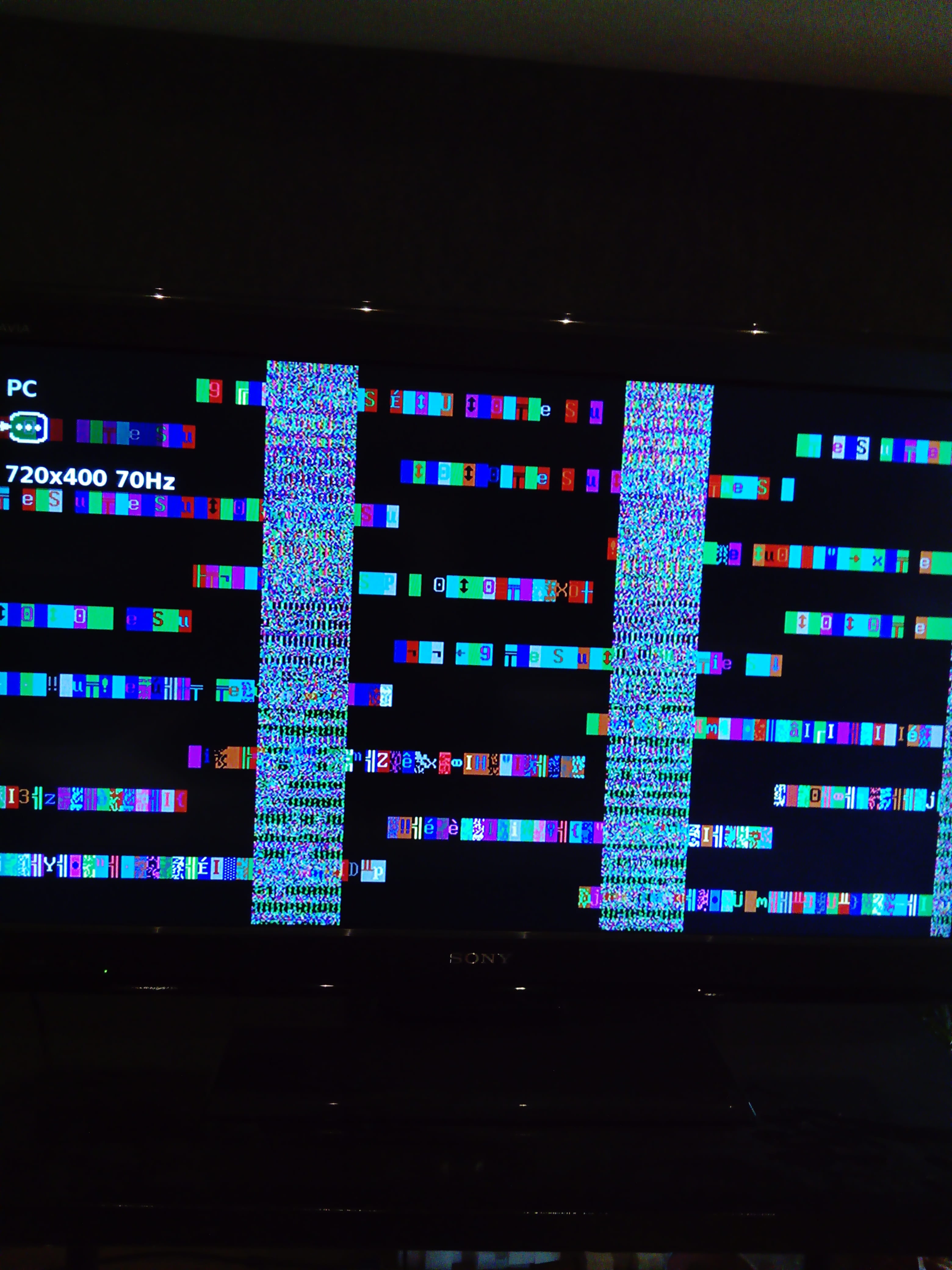

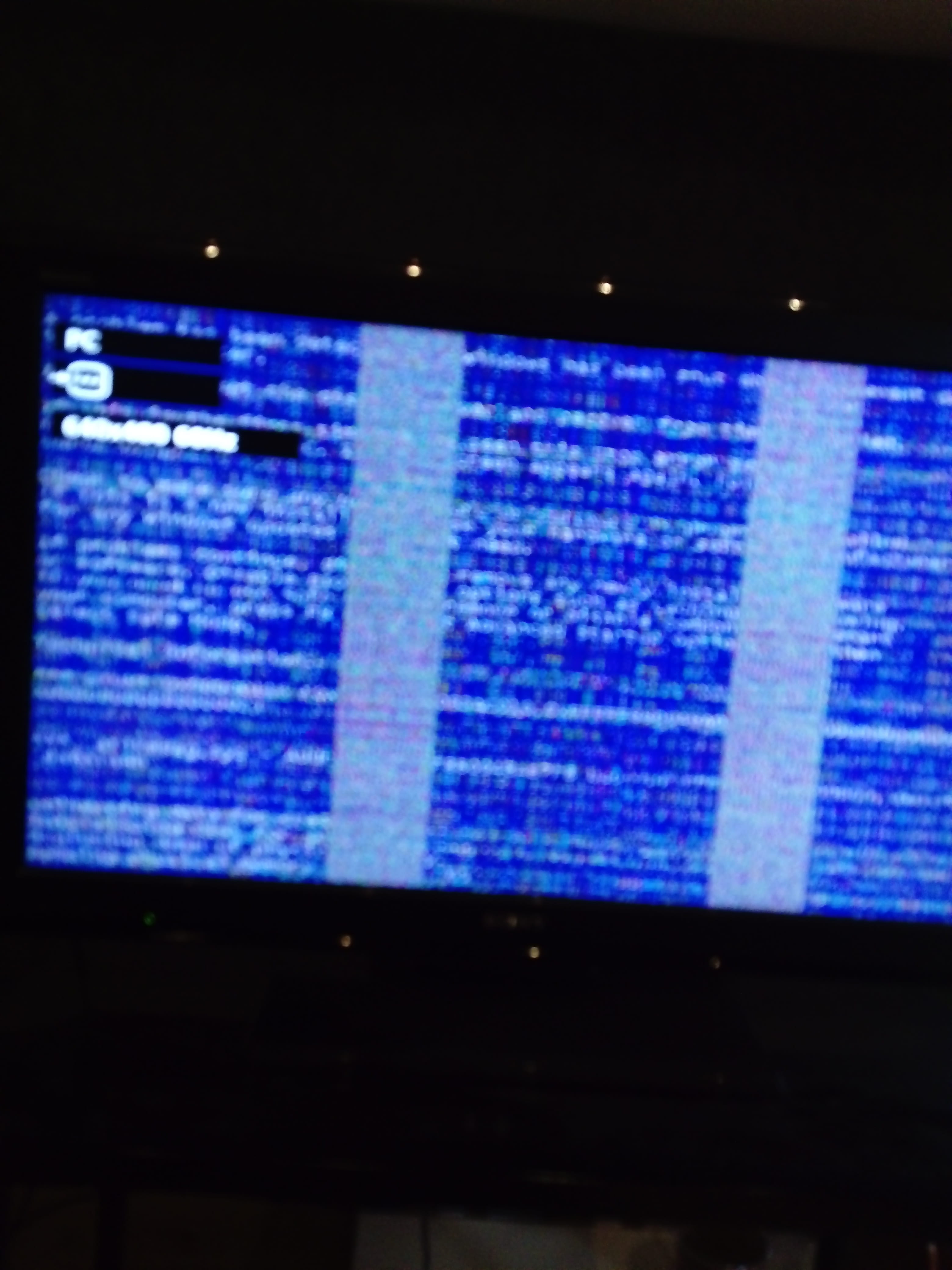

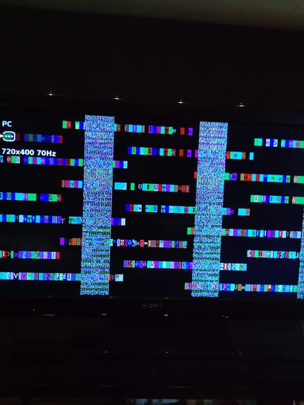

bonjour a vous depuis quelques temps mon écran PC se met d'un coup à devenir rose de temps en temps et depuis peu même a faire un affichage complétement bizarre avec des lignes de textes qui veulent rien dire de toutes les couleurs... et ensuite l'ordi reboot... Bref des phénomènes assez inquiétants. J'ai déjà changer l'écran les cables etc. De plus il y a 2 lamelles sur ma carte graphique qui se sont décollées. Bref...Je pense à la changer. En fait mon post a 3 questions donc je vais déjà essayer tout en 1 et si ça part trop en vrille j'en ferai 1 pour chaque sujet. Mais donc bref par rapport aux critères que je vous ai donné est ce sur que le problème vienne de la carte graphique? ou est ce que ça peut venir de la carte mère par exemple? première question. Ensuite mon PC a genre 10 ans ou peut être même 15. J'ai un cpu i7 les premiers qui sont sorti. et une carte mère P6T. Si je prends une bonne carte graphique actuelle est ce que je dois tout changer ou pas? et enfin troisième question quelle carte graphique me conseillez vous ou quelle config si il faut tout changer...Bon le boitier je garde l'alim aussi enfin changer le moi possible svp... Car déjà que je sens que ça me va couter une blinde cette histoire donc voila merci.

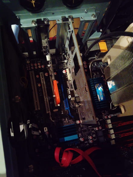

    1. ça va pas aller alors... Ma carte graphique actuelle a déjà à peine la place et elle touche ma carte UAD ,c'est une carte pour la musique qui est entre les 2 ports 16x j'ai du rajouter un port texas instrument pour la mettre.

      1. j'ai changé de slot ça n'a rien changé en plus j'ai failli abimé la carte UAD car je n'ai pas vraiment la place dans l'autre slot.

        J'ai une carte que j'ai réussi à prendre sur un autre ordi qui est en 16x
        Elle rentre dans le port et je sais qu'elle fonctionne. Par contre je ne peux pas enlever les pilotes de l'ancienne car je ne peux plus accéder à windows. Voici ce que j'ai sur l'écran :
        Ensuite ça reboot. D'autre part je n'ai pas de sortie vidéo sur la P6T.
        Du coup je fais quoi? je prends le risque d'installer la nouvelle carte sans enlever les pilotes de l'ancienne? J'ai tout mes fichiers de son sur le disc dur et ça va me prendre des plombes de tout déplacer sur un autre disc...Je préférerais éviter un conflit de cartes graphiques qui m'obligerait a tout reformater. Quelqu'un a une solution ? l'ancienne carte qui ne marche plus est une saphire radeon HD 4670 512 MB GDDR3 et celle que je veux mettre est une GeForce 315 512 MB DDR3.(d'ailleurs si vous avez les pilotes de la GeForce ça m'aiderait aussi car j'ai peur de me tromper de pilotes).
