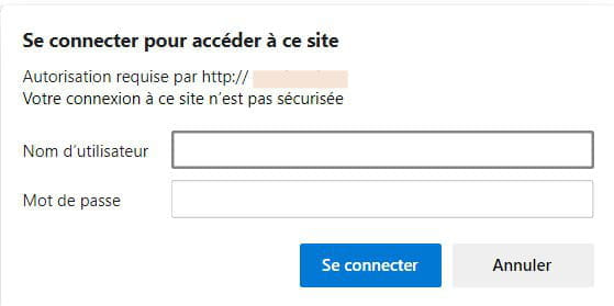

  2. jee pee Messages postés 9467 Date d'inscription   Statut Modérateur Dernière intervention   10 016
    Sur un site ancien avec apache en serveur web, on peut trouver une authentification, non pas gérée par le code du site, mais directement par apache, qui va autoriser/interdire l'accès à certaines pages.
    En donnant le nom de la page on a une fenêtre popup "saisie utilisateur/mot de passe" qui sur erreur, si ce n'est pas personnalisé, va donner une page erreur 401.
    Ex sur Edge :
    Le premier niveau pour retrouver les mots de passe c'est de rechercher un fichier
    .htaccess
    à la racine des pages à protéger qui peut avoir les comptes ou rediriger vers un autre fichier, par exemple .htpasswd.
    Après le controle d'accès peut être géré par le code (php, ...), comptes directement dans le source, ou comptes stockées dans une base de données (mysql, ...).

    1. jordane45 Messages postés 30427 Date d'inscription   Statut Modérateur Dernière intervention   4 833
      Comment se présente la fenêtre qui te permet de tout en Tissier lorsque tu vas sur le site ?
      Est-ce que ça ressemble est-ce que jeepee t'a proposé ?
      Si ce n'est pas le cas ça doit être géré au niveau du code PHP...
      Qu'as-tu comme nom de fichier dans l' url lorsque tu vas sur le sur le site back office ?
      Tu as tu as la racine du FTP dans le répertoire back-office un fichier nommé index.php où d'autres fichiers PHP ?

  4. Lepinsec
    Pardon je n'ai pas répondu à cette question.
    En effet cela se présente comme sur le post précédent, même type de fenêtre de connexion.
    L'URL de connexion est xxx/backoffice
    J'ai bien dans la racine du FTP du repertoire cette index et d'autre fichier php.
      1. Lepinsec > jordane45 Messages postés 30427 Date d'inscription   Statut Modérateur Dernière intervention
        Oui cela correspond
      2. jordane45 Messages postés 30427 Date d'inscription   Statut Modérateur Dernière intervention   4 833 > Lepinsec
        Donc c'est bien ce fichier qu'il faut modifier.
        tu trouveras sans mal des tutoriels à ce sujet sur Internet ainsi que des endroits pour pouvoir haché (crypter) le mot de passe.
