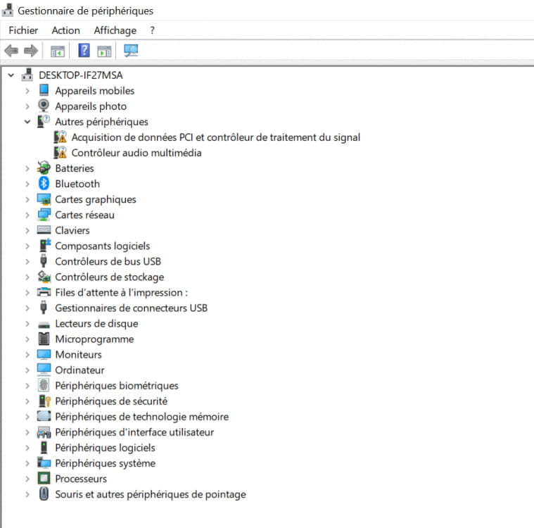

    Dans le gestionnaire des périphériques j'en suis là :
    la liste a déjà bien diminuée ...

                il faut identifier ces périphériques. pour cela tu clics droite dessus puis propriété et détails la dans propriété tu choisis "numéro d'identification du matériel".
                tu me fais ensuite une capture d’écran pour les voir.
                1. C'est fait, la prochaine étape ? J'ai l'impression d'en être toujours au même point ..

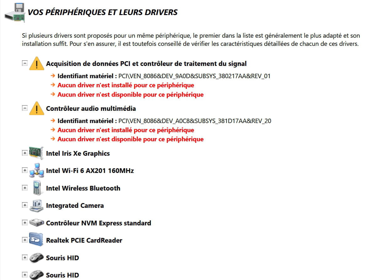

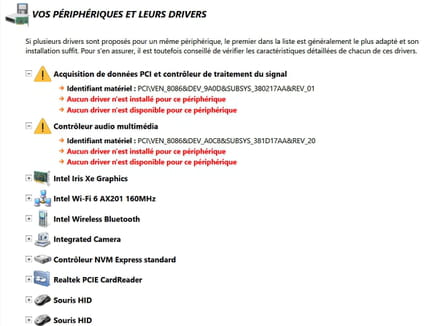

                        1. ça me donne ça, je suis allée sur ce site déjà mais je n'ai pas trop su quoi faire avec tout ça ...
                          1. OK tu peux mettre à jour tous ceux qui sont en vert ( il te propose les drivers adéquate pour chaque partie de ton ordi ) mais ne prend pas les version "béta".

                              1. je pense que c'est l'acquisition de données PCI et controleur du signal qui bloque l'installation des pilotes audio. il dépend du chipset d'intel.
                                C'est celui ci ( le premier ):
                                Intel Management Engine Interface (MEI) Driver for Windows 10 (64-bit) - IdeaPad 5-14ITL05
                                peux tu le réinstaller :
                                https://pcsupport.lenovo.com/fr/fr/products/laptops-and-netbooks/5-series/ideapad-5-14itl05/downloads/driver-list/component?name=Chipset
                                puis redemarrer l'ordi..
