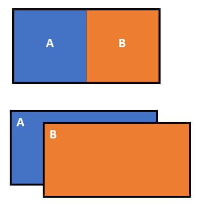

Non malheureusement je n'ai pas les deux scènes côte à côte dans mais bien dans deux fenêtres VLC différentes.
Voici une petite illustration rapide, le cadre noir représente la fenêtre VLC et A et B représente les deux points de vue des deux caméras.
Je ne suis pas dans le premier cas où les deux points de vue sont côte à côte dans la même fenêtre VLC mais bien dans le second ou j'ai deux fenêtre VLC avec deux vidéos distinctes (mais qui s'ouvrent en même temps depuis un seul et même fichier vidéo source)
Contributeurbonjour c'est clair vous avez comme dirait La Palisse 2 fichiers superposés mais La Palisse ine dit pas pourquoi
le B est-il en transparence quel est l'extension du fichier(format son poids )

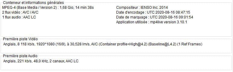

Peux-tu fournir les détails du fichier avec MediaInfo?
Que se passe-t-il si tu essaies de lire ce fichier avec Film et TV, le lecteur de W10, ou un autre lecteur différent de VLC ?
Mon idée serait d'employer MKVToolnix pour dissocier les flux vidéos, si c'est bien le cas, afin d’obtenir 2 fichiers comportant chacun un flux vidéo différent.

Lorsque j'ouvre la vidéo avec VLC deux fenêtres VLC s'ouvrent avec les deux vidéos (intérieur et extérieur du véhicule), lorsque j'ouvre avec Film et TV ou W10 une seule fenêtre s'ouvre avec la vidéo intérieur uniquement
Pour ce qui est des infos voici un screen
Merci -
Super !
Merci à tous, et merci Ziggourat, en utilisant MKVToolnix on voit effectivement deux pistes vidéos et une piste audio.
J'ai donc sélectionné uniquement une piste vidéo avec la piste audio pour extraire une vidéo puis fait de même avec la seconde piste vidéo.
