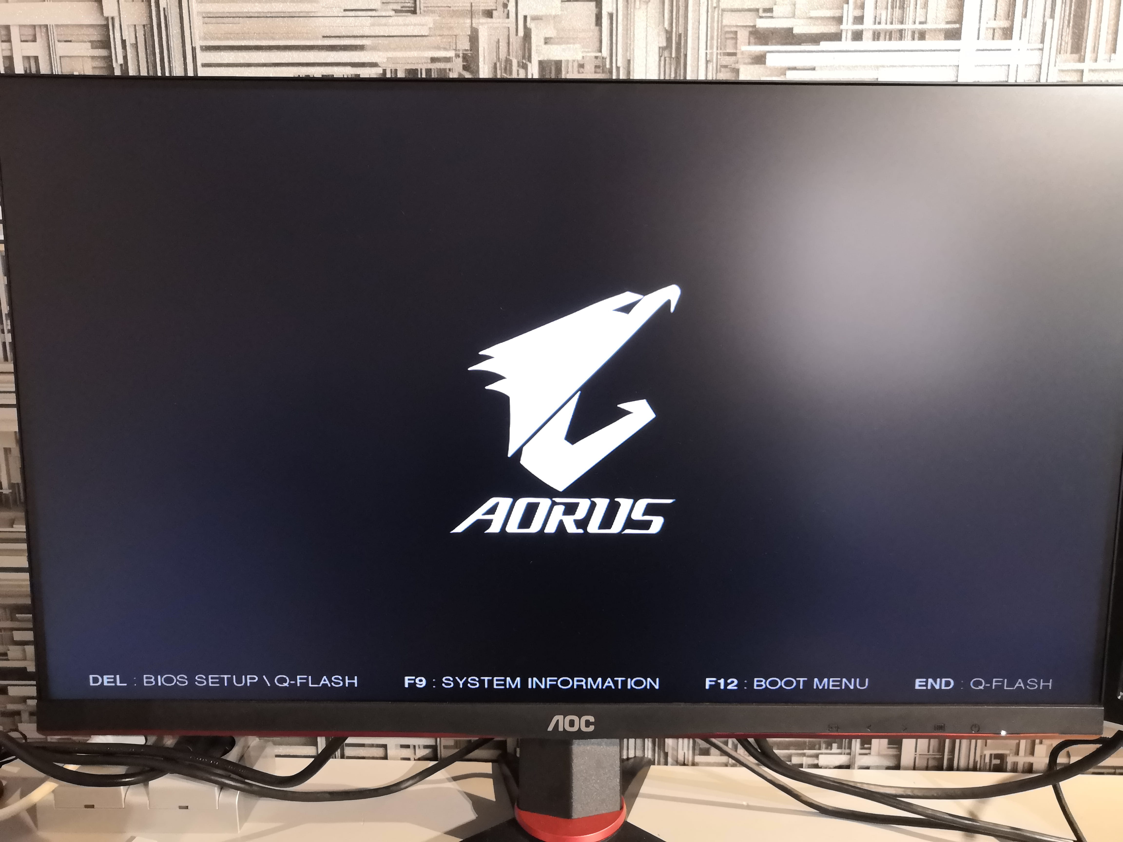

Le pc démarrait mais était bloqué sur l'écran aorus du constructeur après avoir tout branché, en faisant des tests je me suis rendu compte qu'il fonctionnait si je débranchais le HDD.
J'ai pu installer Windows sur le SSD, tout fonctionne bien.
Mais dès que je branche mon HDD, le PC ne démarre plus et je tombe sur l'ecran Aorus du constructeur.
Il y a les commandes F9 F12 etc mais rien ne fonctionne.

      Mais justement, je ne peux pas rentrer dans le bios quand le HDD est branché .. aucune touche ne fonctionne, comme si le pc était freeze

    Dans ton message 8 il y a une photo de ton écran. Tu as martelé la touche Del (= Suppr.) pour essayer d'accéder au BIOS ?
