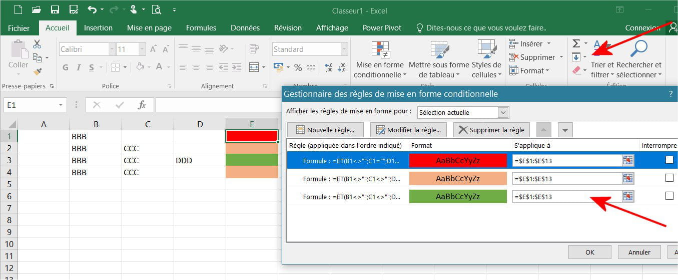

  1. jee pee Messages postés 9459 Date d'inscription   Statut Modérateur Dernière intervention   10 013
    Il faudrait faire des MFC manuelles avec une formule. En supposant les 4 colonnes A,B,C,D, en E mettre les 3 MFC suivantes :
    =ET(B1<>"";C1="";D1="")
    ==> rouge
    =ET(B1<>"";C1<>"";D1="")
    ==> orange
    =ET(B1<>"";C1<>"";D1<>"")
    ==> vert

      1. jee pee Messages postés 9459 Date d'inscription   Statut Modérateur Dernière intervention   10 013 > Amelieh31 Messages postés 5 Statut Membre
        non il faut creer 3 MFC
        MFC/nouvelle règle , utiliser une formule , appliquer : mettre la formule + format, mettre la couleur

  2. jee pee Messages postés 9459 Date d'inscription   Statut Modérateur Dernière intervention   10 013
    Il faut saisir les 3 MFC en E1, et après par exemple sélectionner E1 à E13 et faire dupliquer en bas de la cellule, ou dans les MFC mettre les adresses concernées "S'applique à "
    =$E$1:$E$13
      si c'est sur A1 et que la colonne est déjà saisie, il dans alors mettre à jour sur les MFC "S'applique à"
      =$A$1:$A$13

      Impossible d’insérer le symbole $ dans « s’applique à ». Des que j’écris la formule que vous avez donné et que je clique sur Appliquer, la formule redevient celle qui était inscrite avant sans les $. Je ne comprends pas pourquoi ils disparaissent ...
    3. jee pee Messages postés 9459 Date d'inscription   Statut Modérateur Dernière intervention   10 013 > Amelieh31 Messages postés 5 Statut Membre
      on peut quand le curseur est dans la zone appliquer à sélectionner avec la souris les cellules A1 à A10
    4. Amelieh31 Messages postés 5 Statut Membre > jee pee Messages postés 9459 Date d'inscription   Statut Modérateur Dernière intervention
      Le $ disparaît toujours quand je clique sur appliquer en bas à droite dans le gestionnaire de mise en forme.
    5. jee pee Messages postés 9459 Date d'inscription   Statut Modérateur Dernière intervention   10 013 > Amelieh31 Messages postés 5 Statut Membre
      le $ n'est pas indispensable
      =A1:A13
      suffit,
      moi si je mets
      =A1:A13
      , il est transformé automatiquement
      en
      =$A$1:$A$13
      cela provient peut être d'un paramètre d'excel
