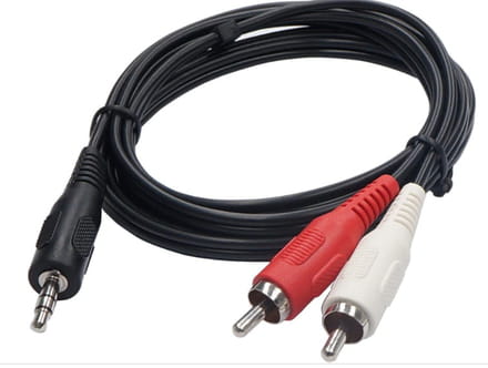

    La seule sortie audio est une sotie casque...
    La solution passe donc par un câble audio jack 3.5mm/RCA de ce type ===>
    À connecter sur les entrées Audio-IN - AUX du home-ciné et sur la prise jack du téléviseur (connecteur sur le coté)
