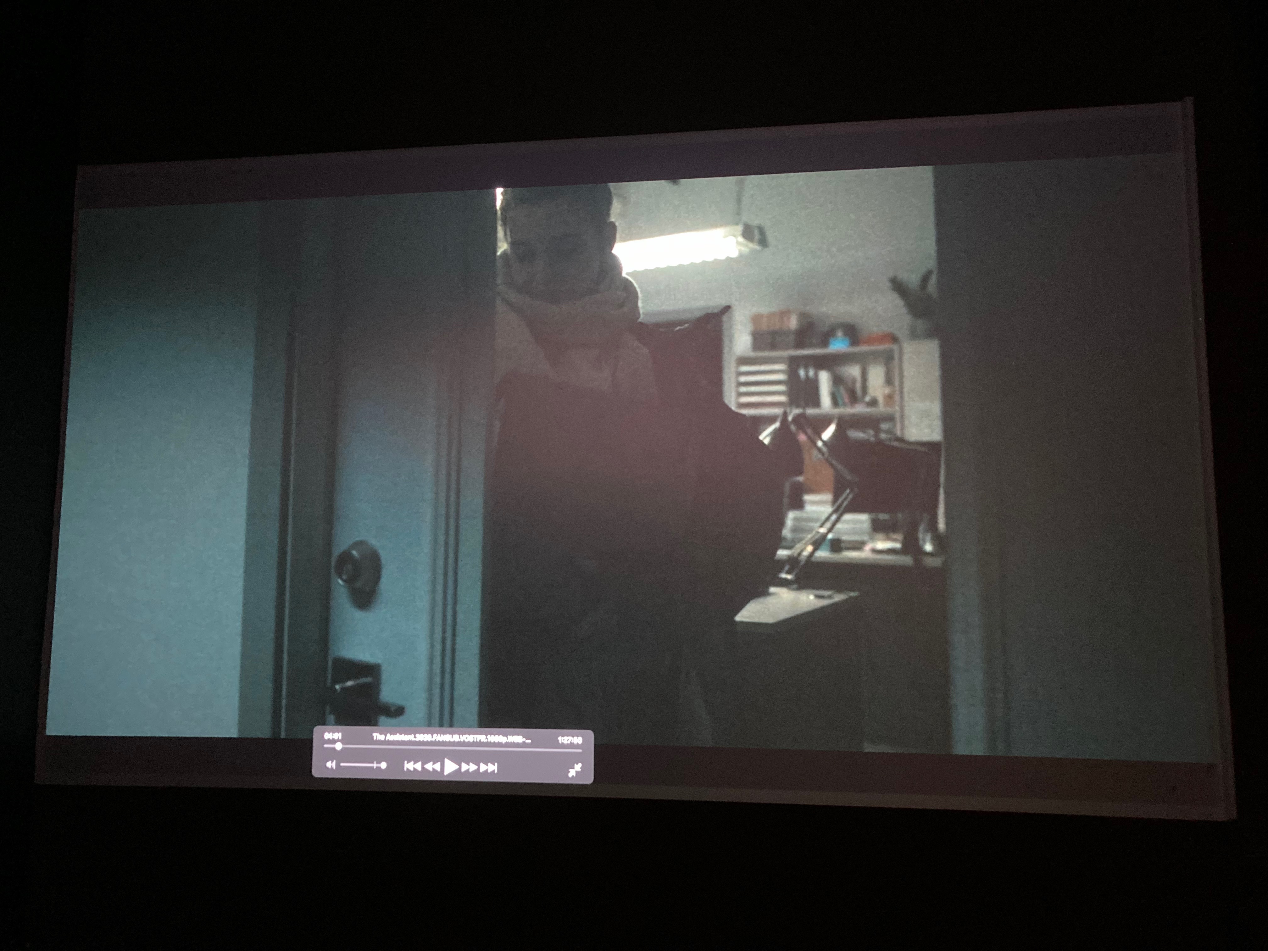

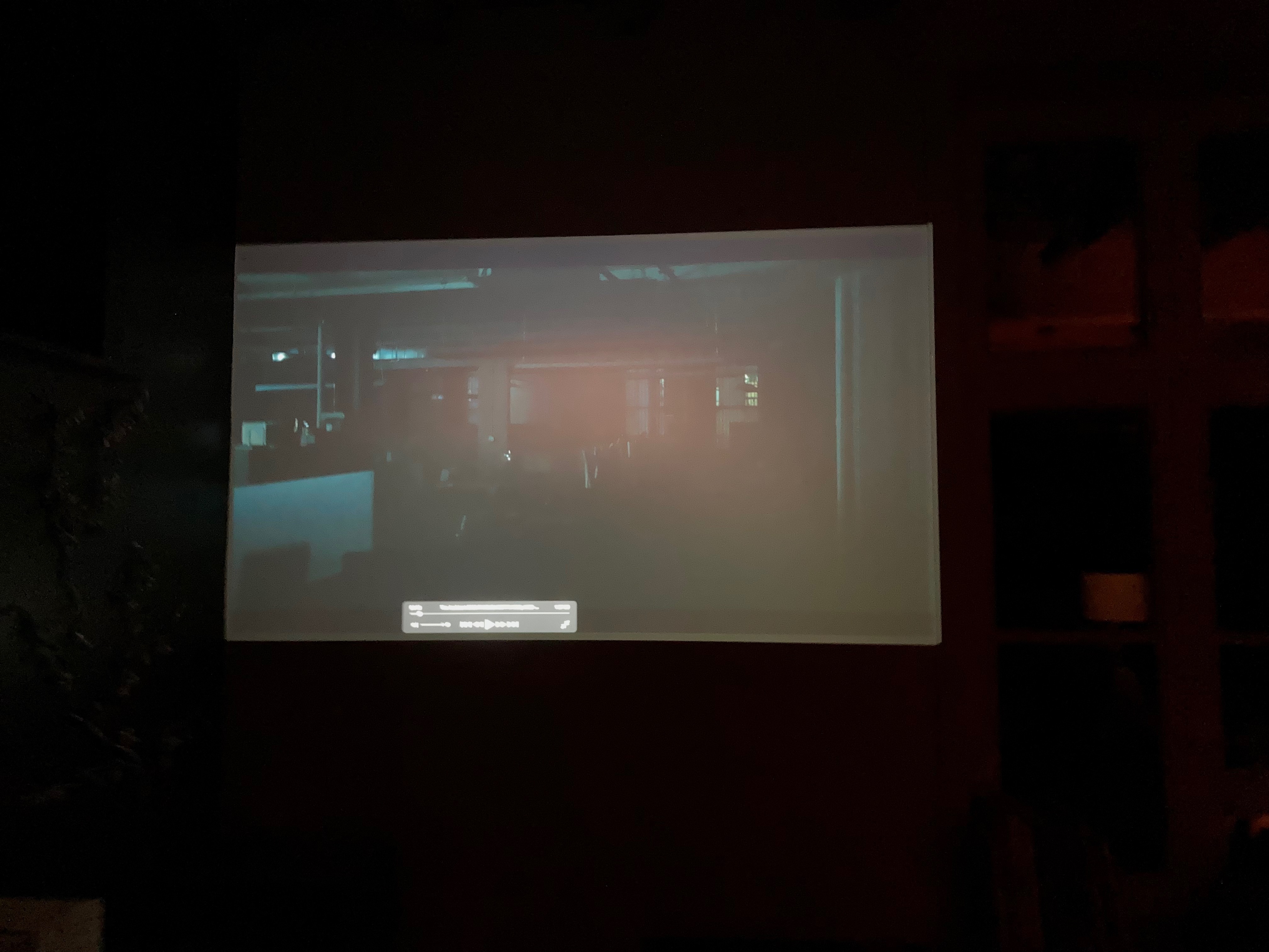

    2. Stephobs Messages postés 7 Statut Membre
      Je viens d'acheter un Optoma hd28e chez courtier Visunext le 14 décembre, et voilà que je repère un gros halo jaune au centre de l'écran. Envoi à l'atelier dédié d'Optoma-France M3S qui me le renvoie en n'ayant "rien trouvé d'anormal" et que de toutes les façons "toute la série avait le même défaut" !!!
      J'appelle Optoma France où le technicien me ressert la même soupe: c'est normal, c'est le "point chaud" !!!
      J'avais un bon vieil Infocus IN-112, systeme DLP aussi, malgré une qualité bien moindre, jamais je n'ai eu cette immonde tâche jaune dès que l'image s'assombrit sur l'écran !
      Que faire ?
      Merci pour vos conseils et très bon w-e quand même si ce sujet vous empêche de dormir
      Stéphane
