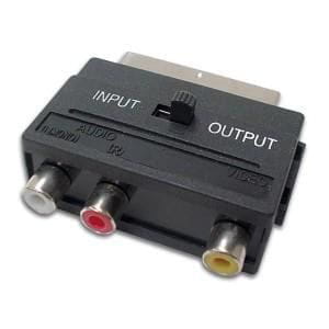

J'ai un lecteur DVD & K7 que j'aimerai rebrancher. Il est débranché depuis 3 ans, suite à l'achat d'une TV. Mon problème c'est que je ne sais plus comment je dois le brancher, car sur cette TV il n'y a pas de prise péritel. Je vous joins les photos des prises du lecteur et de la TV. Par retour si je pouvais avoir le détail du câble qu'il me faut, que je puisse voir si je l'ai. Je remercie bien la personne qui voudra bien m'aider. A très bientôt

Je t'avoue qu'à distance, je sèche et si tu n'y arrives pas, j'ai un plan B
minette241960 Messages postés 140 Statut Membre 1
Bon alors si tu as un plan B, je veux bien essayer. On est peut être pas loin du but
Andy31200 Messages postés 150850 Date d'inscription   Statut Modérateur Dernière intervention   9 607
Essaie encore...le plan B c'est ceci :
A brancher sur la sortie péritel du lecteur, commuté sur "OUTPUT "
Au niveau du jack jaune de la TV, brancher les câbles rouge et blanc et le vert/jaune sur le jaune de cet adaptateur
On oublie les rouge et bleu du jack bleu
Ce sera une liaison composite ( jaune seul ) au lieu de composantes ( rouge vert bleu )

Bon Andy, je suis trop contente, j'ai juste bricolé avec la télécommande, je ne te dirais pas comment j'ai fais, je ne sais plus; mais ça marche. Le seul soucis, c'est que ça n'a pas l'air d'être au bon format et pas très net par moment. Il faut dire que les K7 sont pas toutes jeunes
