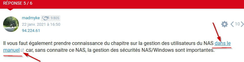

  4. Modérateur
    Il vous faut également prendre connaissance du chapitre sur la gestion des utilisateurs du NAS dans le manuel car, sans connaitre ce NAS, la gestion des sécurités NAS/Windows sont importantes.
