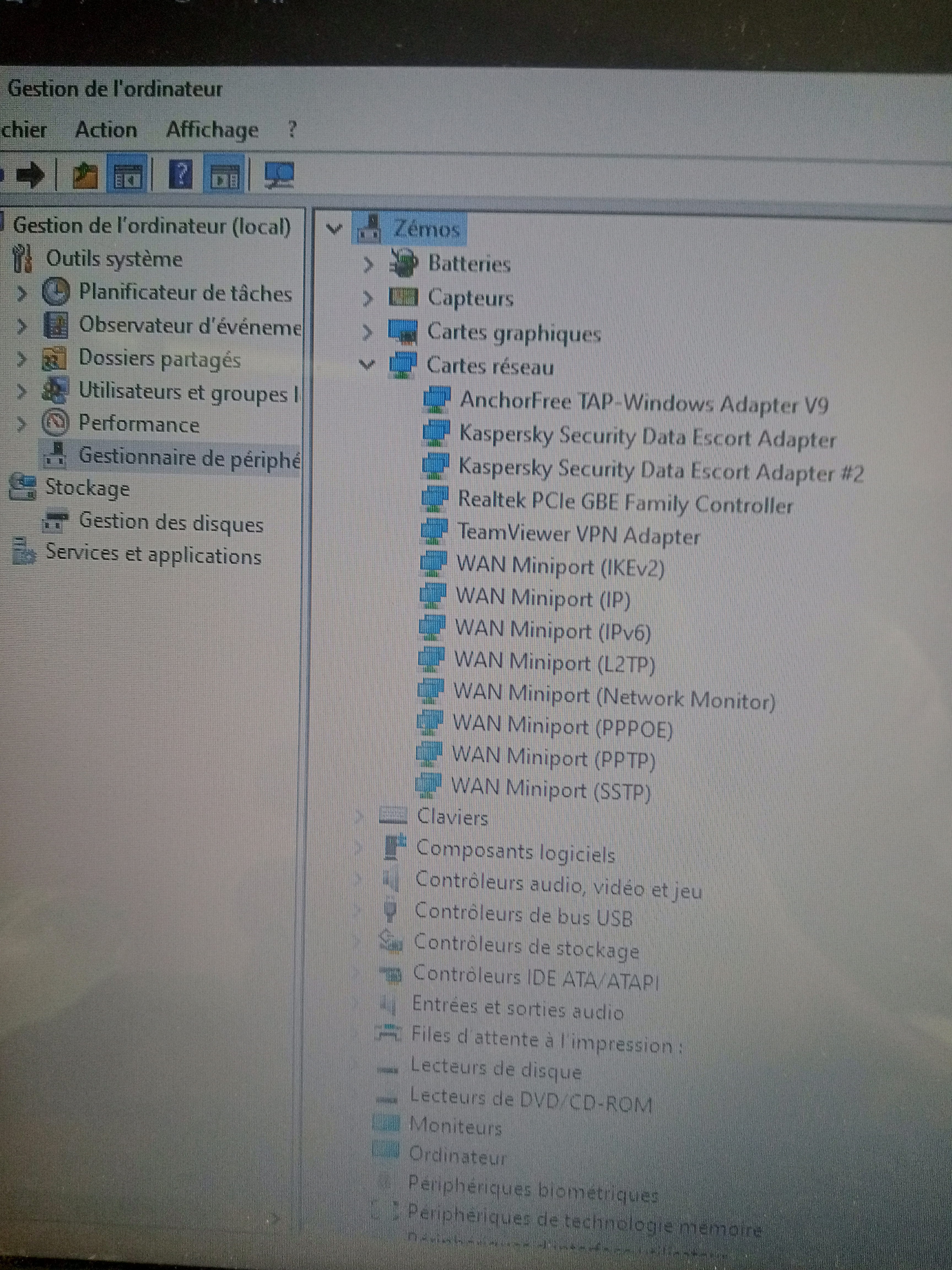

Voyez dans le Gestionnaire de périphériques, déroulez (>) à Cartes réseau.
Nous mettre une photo si possible. -

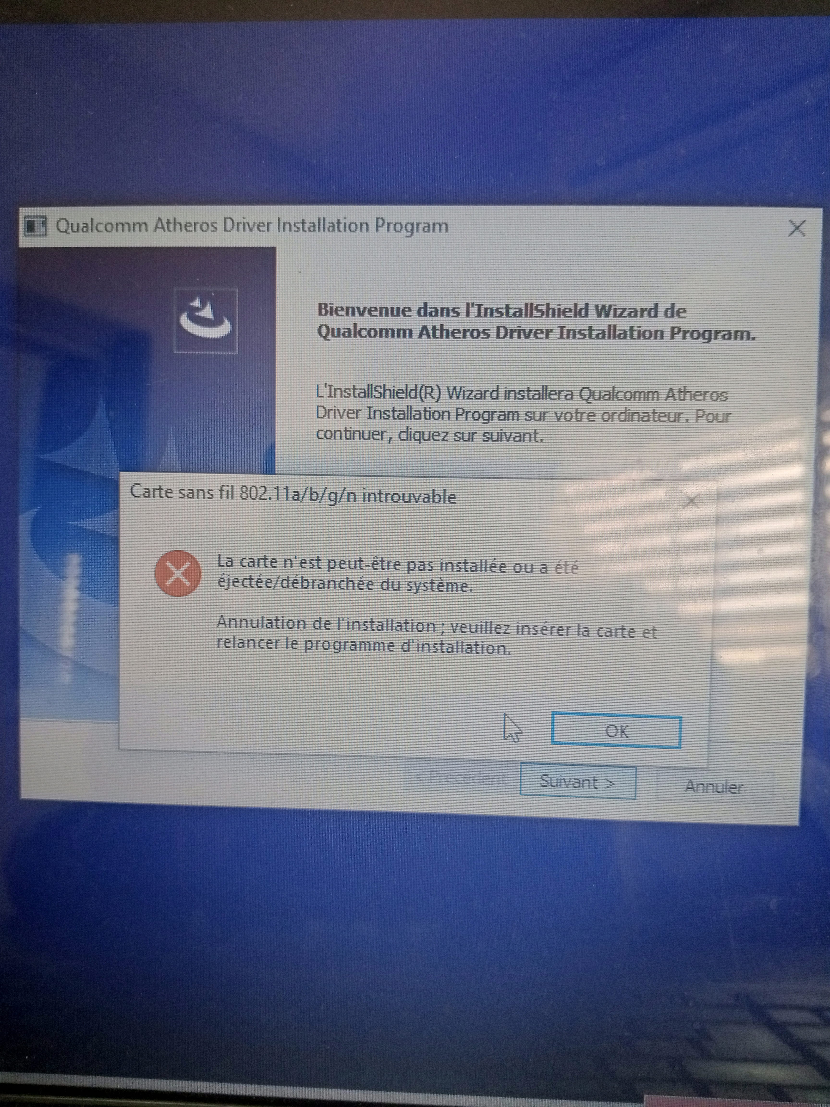

@Zemos_88Utilisez le site HP à:
Pilotes-Réseau
https://support.hp.com/fr-fr/drivers/selfservice/hp-probook-4540s-notebook-pc/5229455 -
@Utilisateur anonymeD'accord j'essaie ça maintenant et je vous reviens...

Slt
Au vu du gestionnaire de périphériques, tu n'as aucune carte wifi active dans le PC

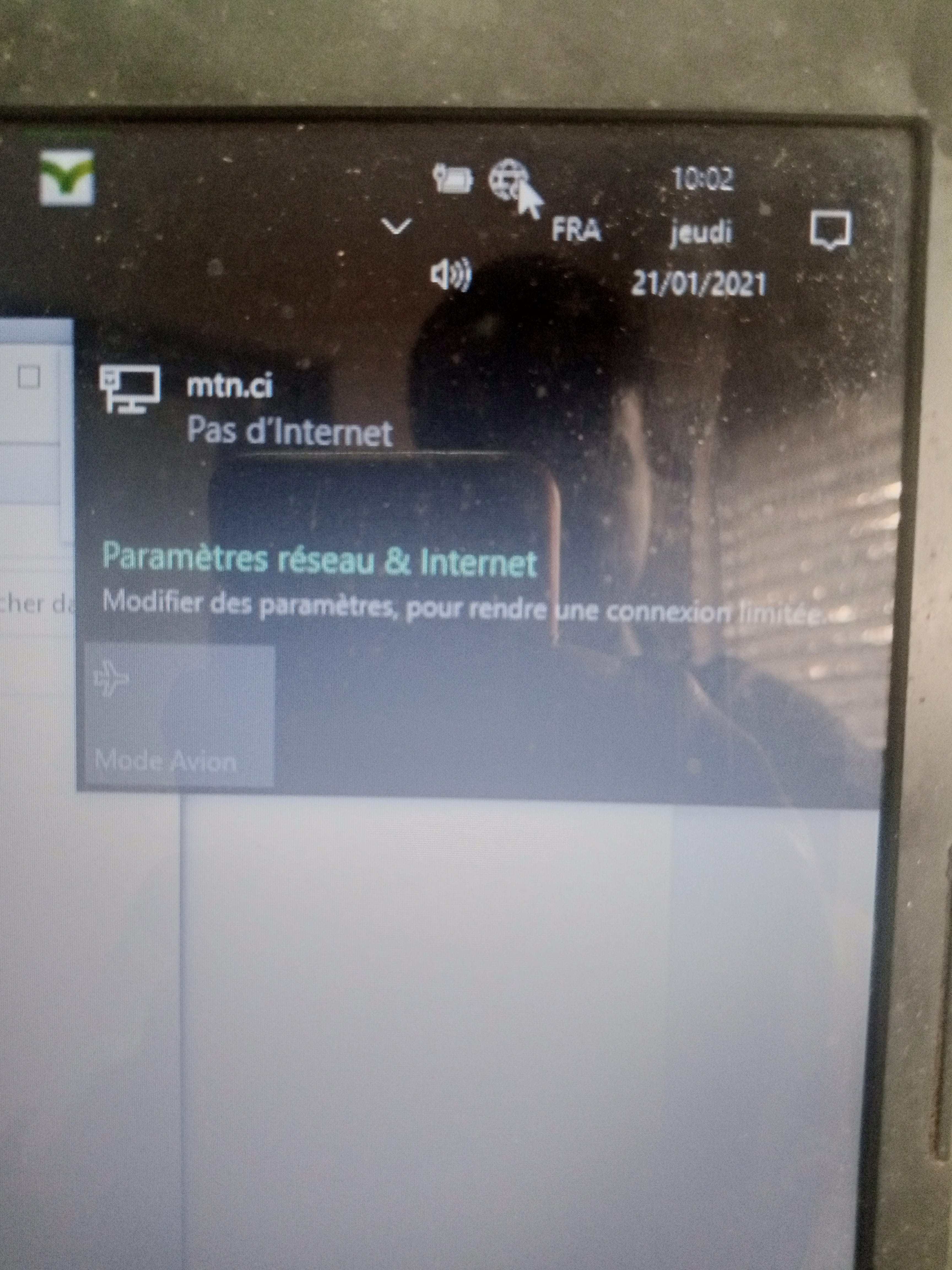

Oui oui j'ai un bouton wifi sur mon PC, quand je l'appuie mon PC passe en mode avion, et quand je l'appuie à nouveau mon PC quitte le mode avion mais le wifi n'apparait pas.
