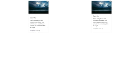

      donc voici ce que je désire avec mes images , j en essaye un paquet avec certaines cela passe avec d autre pas

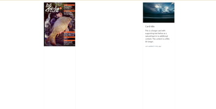

      et voici ce que j ai

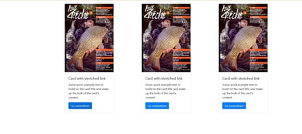

        voici ce que j ai
        en plein écran et c est nickel
        lorsque je réduis de moitie toujours nickel

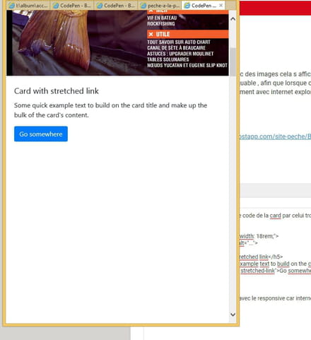

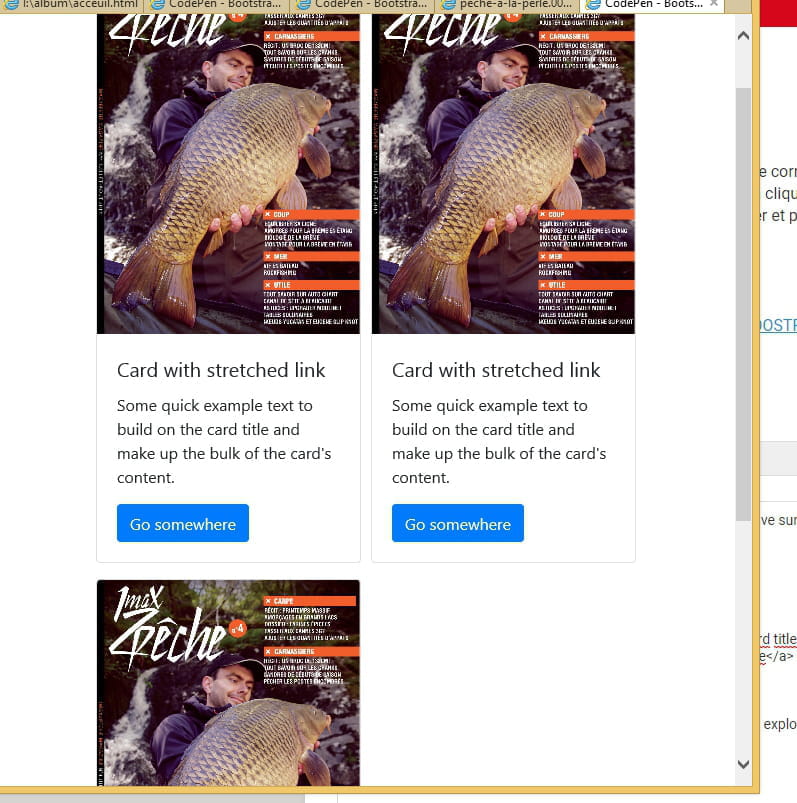

        et lorsque je suis au minimum il y a de nouveau un trop grand espace
