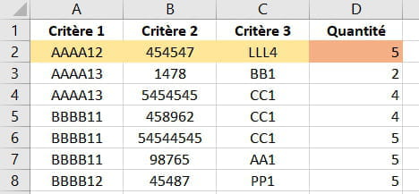

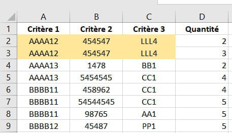

J'ai un tableau comme sur la premier image, ce tableau est trié selon le critère 1 puis le 3 grâce à d'autres macros.
J'aimerais trouver un doublon, le supprimer et que sa quantité soit additionner comme dans la photo 2.
Auriez vous des idée à ma proposer car je ne vois pas comment faire ....

  1. Re,
    Faudrait peut -être savoir lequel
    Comme il n'y avait qu'une image pour la demande!!
      A tester avec cet exemple
      https://mon-partage.fr/f/WvvzMu1Q/

        Pas de problème après plusieurs testes j'ai trouver d’où cela venais. C'est le trie qui ne se fait pas de la même manière dans votre fonction et mon premier tri. A cela s'ajoute des problèmes de format qu'ils faut au préalable supprimer... mais c'est bon j'ai trouver comment corriger tous ça !
