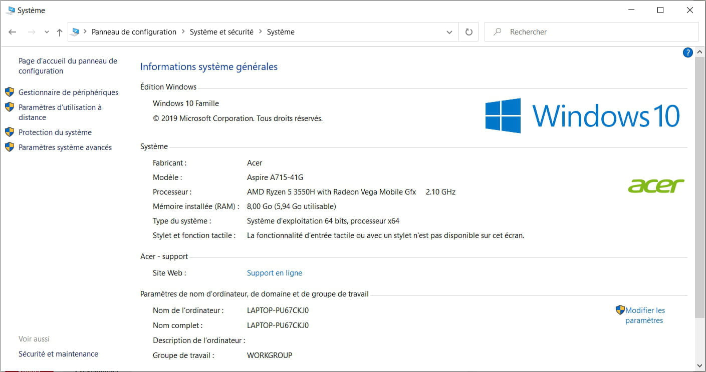

J'ai un acer aspire 7 A715-41G. J'ai un processeur AMD Ryzen 5 3550H et une carte graphique nvidia GTX 1060 et j'ai 8 Go de ram mais je peux utiliser 5.94Go de ram. J'ai essayser de faire avec Résolution par « MSCONFIG » mais ca marche pas. Quelque un peux me dire comment ressoudre le problème.

  1. Ton portable fonctionne soit en utilisant l'IGP du CPU, soit en utilisant la GTX 1060 selon les besoins. Comme l'IGP n'a pas V-RAM et utilise une partie de la RAM comme V-RAM, c'est, peut-être, cette partie utilisée par l'IGP qui est manquante.
      c'est ta puce graphique " Radeon Vega Mobil " qui te prend les 2 Go de Ram
      voir dans le Bios si tu peut changer la valeur

      2. Je ne crois qu'on intervenir dans portable pour attribuer la RAM. Le passage de l'IGP à la CG dédiée se fait automatiquement selon les besoins. Ainsi la RAM utilisée comme V-RAM est libérée.

        Oui cela ne se modifie pas, et si c'était possible se serait une mauvaise idée.
        Tu vas pas amputer ton affichage pour juste avoir un beau chiffre, c'est pas logique.
        Il faut bien que la ram soit utilisé et faire le job la ou il y en a besoin pour un bon fonctionnement général.
        En gros ...
        Ou tu regardes cela donne la ram utilisable par Windows, donc les 6Go.
        Les 2 autres sont pour ton graphisme intégré au processeur.(et fonctionnement matériel générale)
        Tu as aussi une carte graphique sur ton pc, qui a elle sa propre ram interne.
        Niveau fonctionnement ton pc jongle automatiquement entre la partie graphique de ton processeur et la carte selon la demande de performance.
