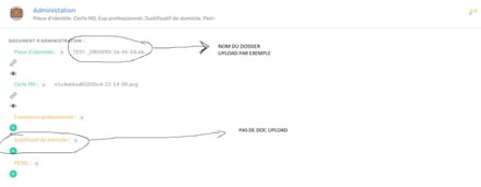

    1. jeann_9499
      Ca marche quand il y a qu'un seul form sur la page, mais la j'ai un probleme.
      Il y a plusieur form sur la page pour sache document mais a chaque fois ca execute le premiere formulaire (celui de pieceid), je pense que c'est a cause du js , qui permet de faire un auto submit quand il detecte un fichier ...

      En gros meme si je met un document dans la parite cerfaM0 , ca me ramene sur ---> insert_pieceid.php
      Mais sinon le code d'upload marche , c'etait un pb de js , si je me trompe pas ?
