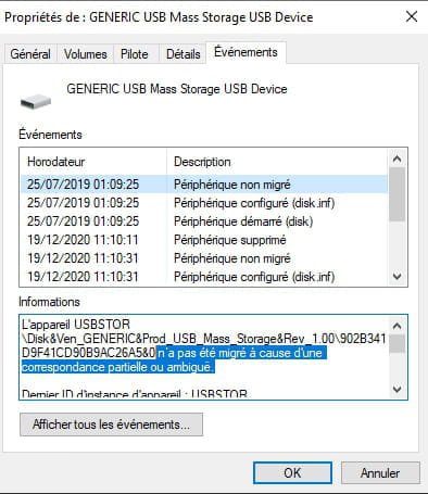

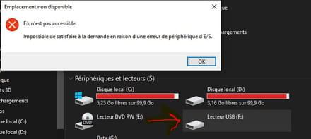

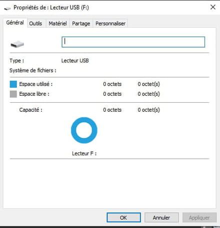

SVP aider mois a résoudre ce probleme, je ne peux plus utilisé mon clé usb.
merci d'avance

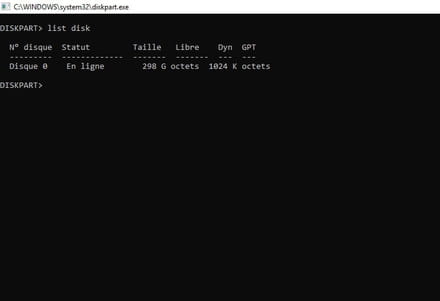

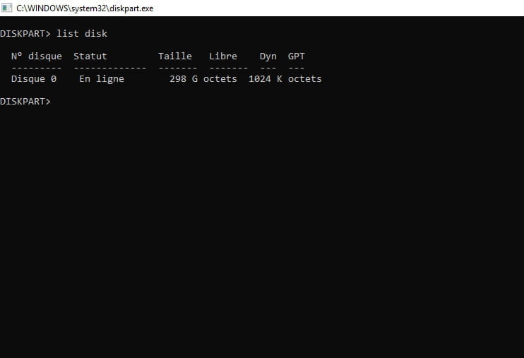

  2. MOHAZARHO Messages postés 3 Statut Membre
    merci pour vos réponses mais toujours j'ai vécu le même problème. diskpart ne reconnaitre pas la clé USB!
    1. MPMP10 Messages postés 47649 Date d'inscription   Statut Membre Dernière intervention   19 119
      Il n'existe pas de commande plus puissante que DiskPart sous Windows donc la clé est morte.

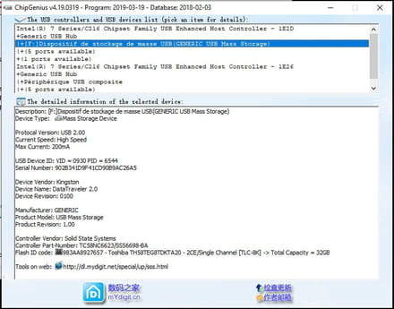

  5. fabul Messages postés 42308 Date d'inscription   Statut Modérateur Dernière intervention   6 094
    Nettoies les contacts, et si ça ne marche pas, regardes si il y a des outils CMB UMPTool ou APTool qui la détectent
    https://www.usbdev.ru/files/chipsbank/
    C'est possible que non, mais ça ne coute rien d’essayer.
