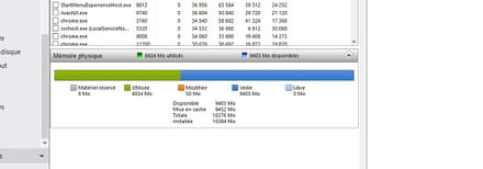

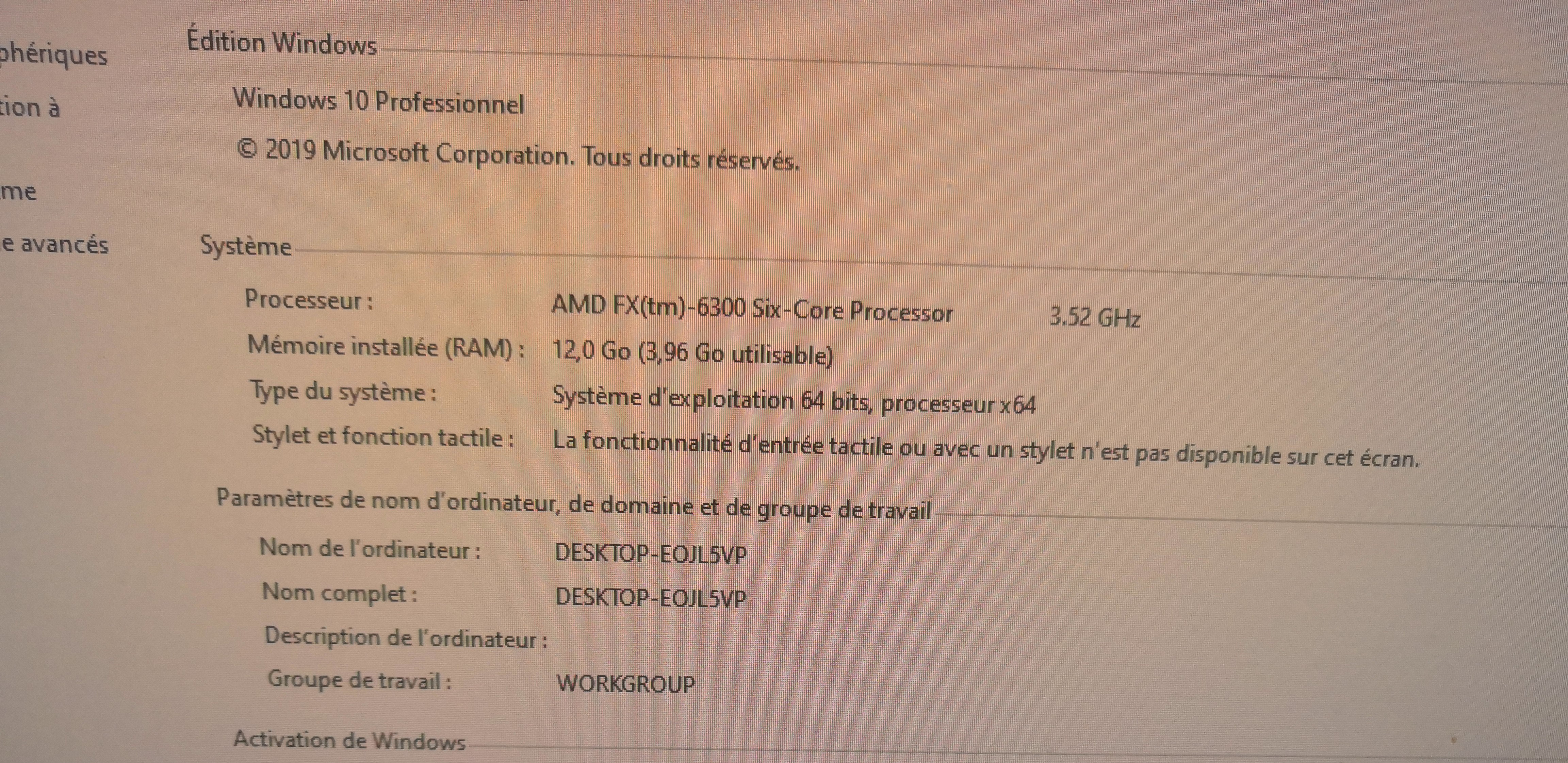

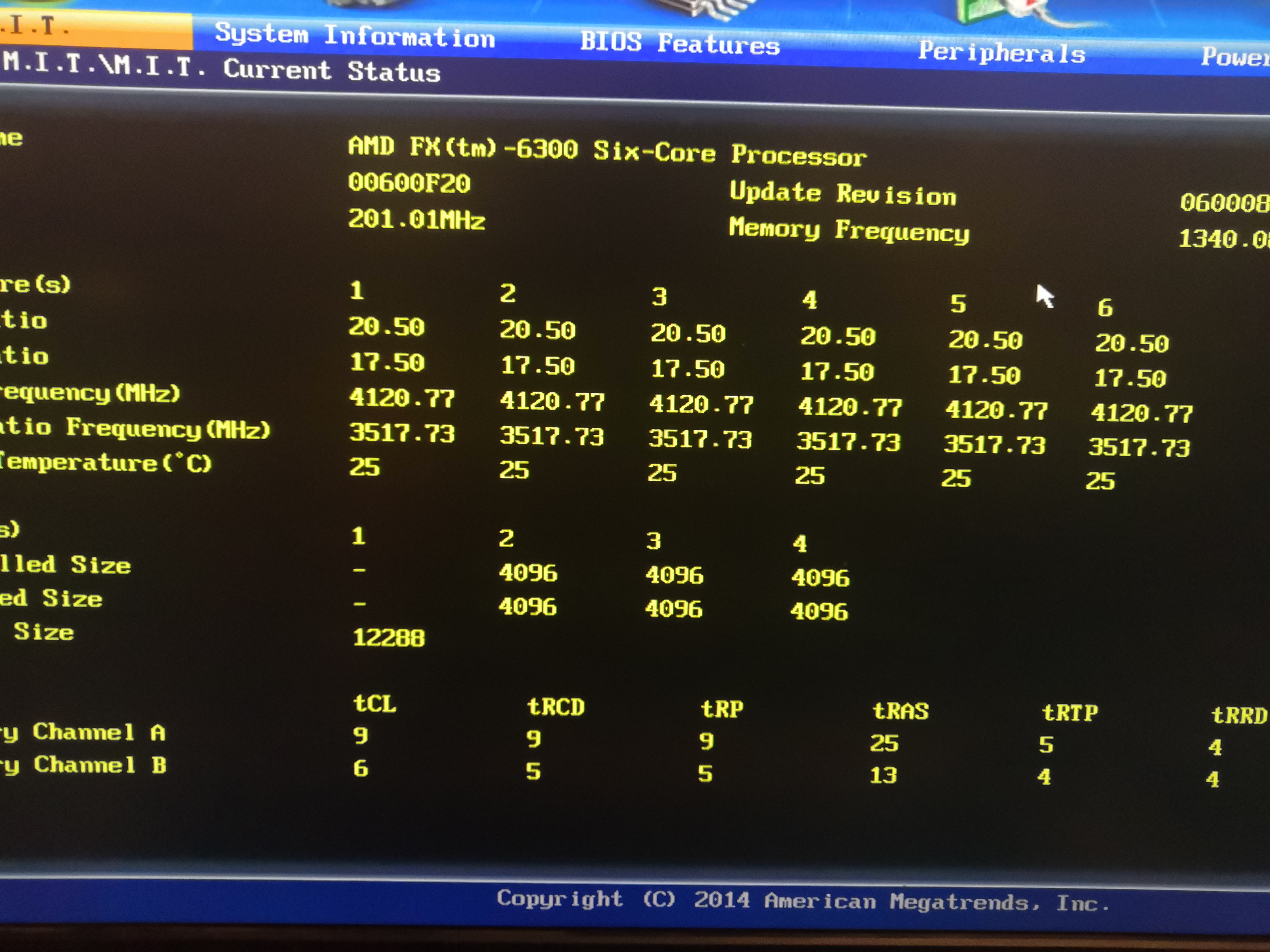

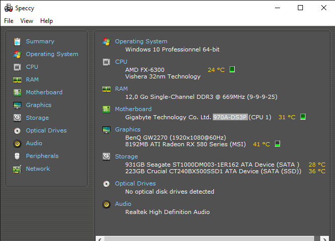

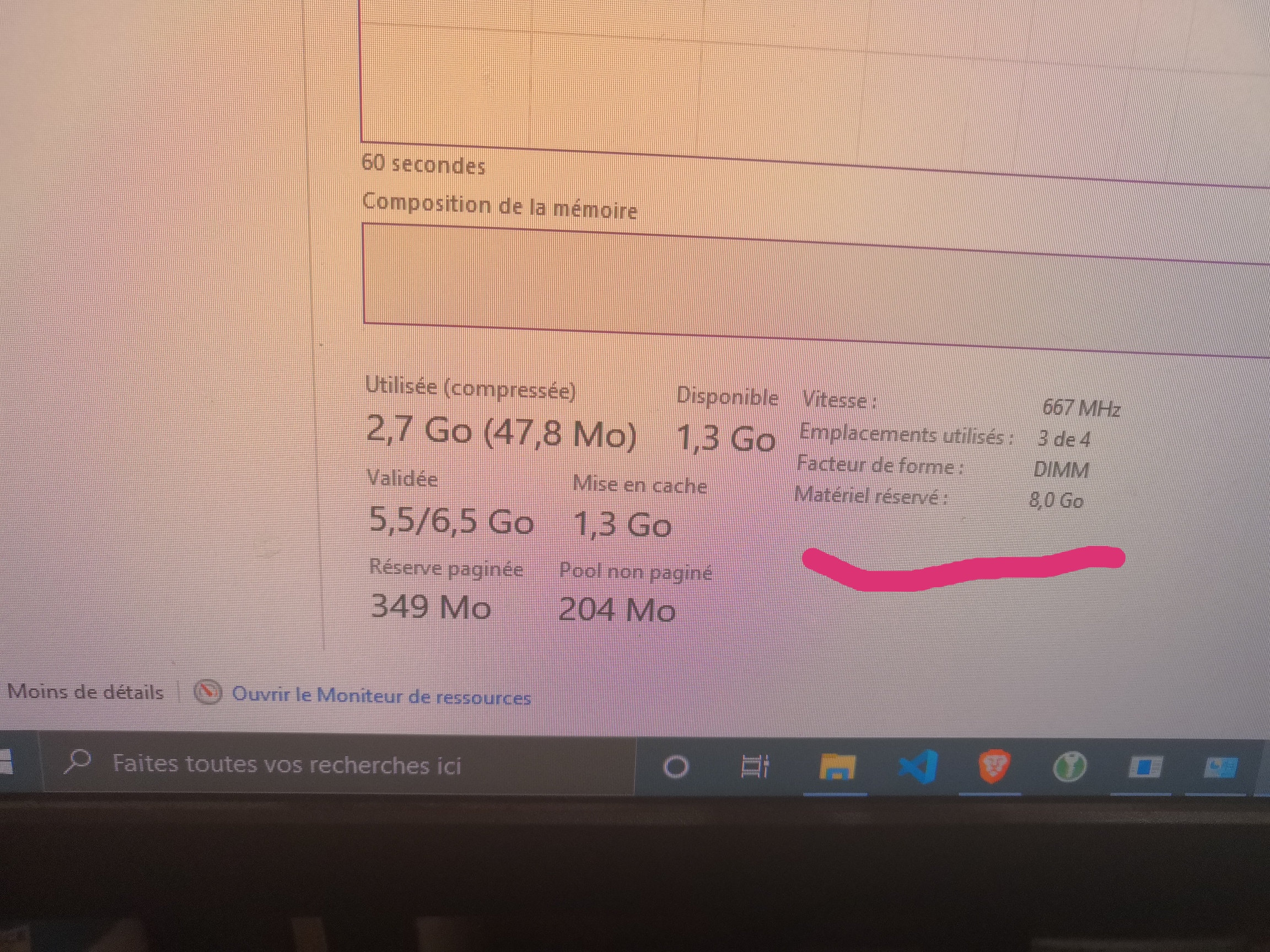

J'ai un problème avec m'as ram vous prouver voir m'as config via les différente photo oui j'ai effectivement fait un msconfig,
et les paramètre systèmes avancés j'ai aussi réinitialiser le bios en enlevant la pile.
j'ai aussi essayer avec de la ram identique à celle qu j'ai mais rien à faire.
la ram que j'ai actuellement est 100% fonctionelle quand elle est seule.
Fx6300
970A-DS3P
Windows 10 Professionnel 64-bit
voici les photo

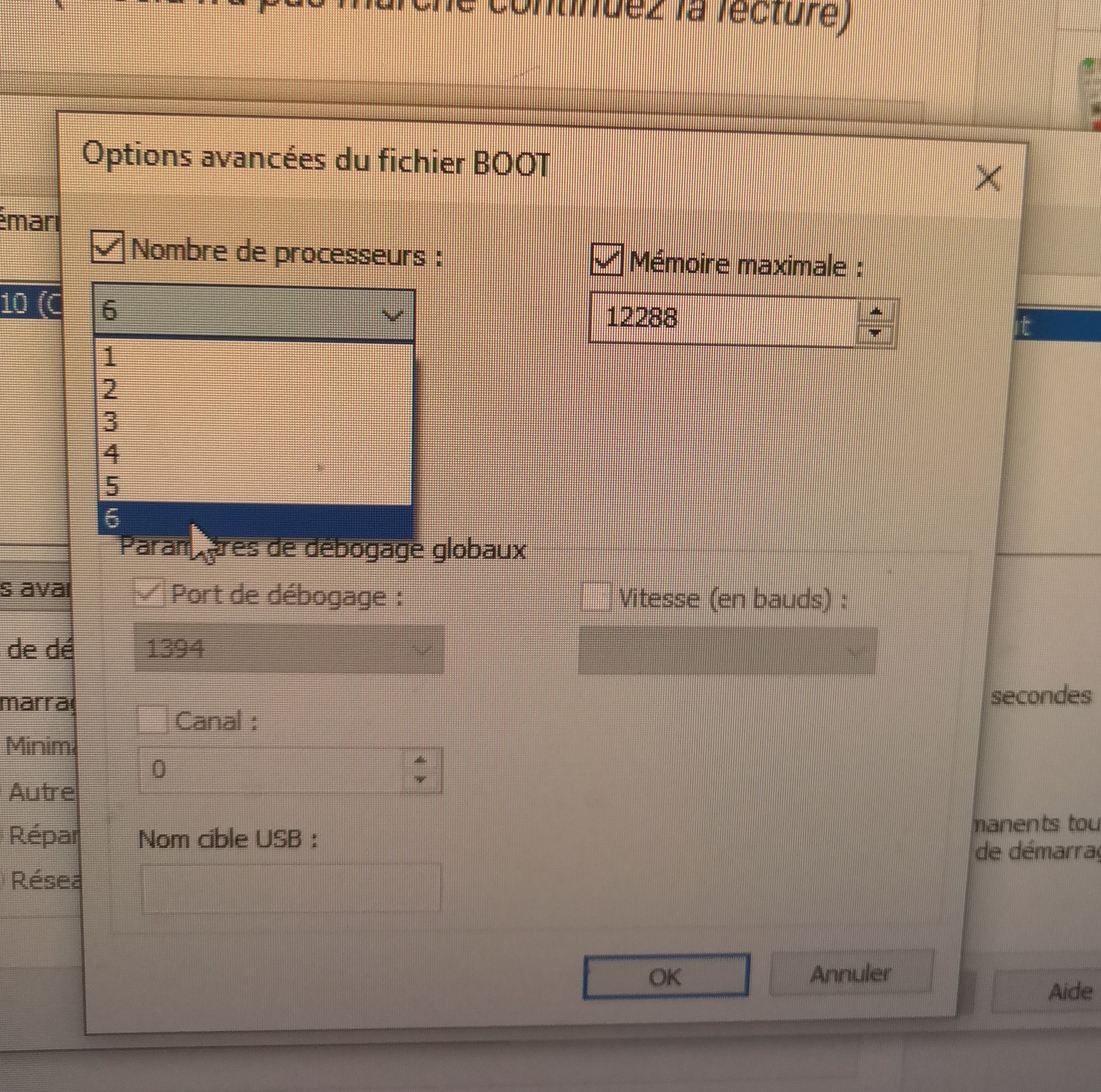

  1. jfmimi Messages postés 13661 Date d'inscription   Statut Contributeur Dernière intervention   1 932
    c'est le Matériel reservé qui prend 8Go !!
    dans " Msconfig "
    décoche " Mémoire maximale "
    valide et redémarre le Pc

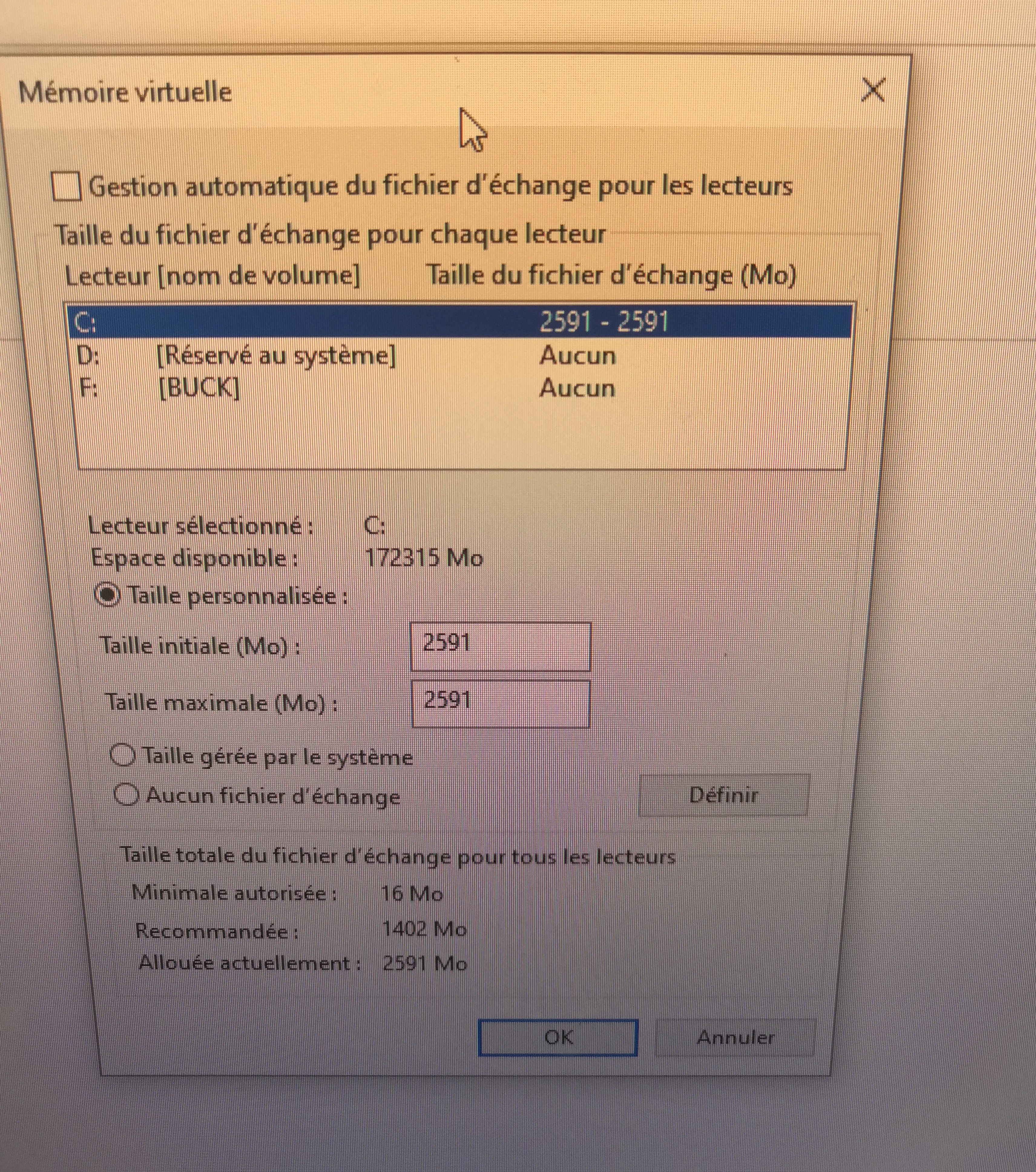

  2. Redbart Messages postés 20956 Date d'inscription   Statut Membre Dernière intervention   3 384
    bonjour
    arrête de jouer avec msconfig (xp c'est du passé)
    tu vas planter ton pc (déjà testé, :-))
    met la mémoire virtuelle en auto, là aussi pas besoin de joujou, avec 12 GO de ram, windows sait faire!
    exemple : mémoire matériel réservé au mini
    que se passe t'il si tu mets une 4 ème barrette de ram?
      Bonjour @redbart
      "arrête de jouer avec msconfig (xp c'est du passé)"
      ce que tu dit sur Msconfig est faut
      perso sur windows 10
      si je laisse Mémoire Maximale a 4Go (ma Ram )
      le matériel réservé est de 1Go ( je perd donc 1Go)
      par contre si je dévalide " Mémoire maximale "
      le Matériel réserver passe a 188Mo ( je perd que 188Mo)

      2. jfmimi Messages postés 13661 Date d'inscription   Statut Contributeur Dernière intervention   1 932 > Redbart Messages postés 20956 Date d'inscription   Statut Membre Dernière intervention
        je que je veut dire c'est que la modif dans Msconfig , au niveau de la Mémoire maximale , sert a quelque chose
        elle évite de perdre trop de mémoire réservé
        et donc il faut vérifier dans Msconfig la valeur de Mémoire maximale et la dévalider si elle est valider

    1. crofrouch Messages postés 9 Statut Membre
      Je ne vois pas très bien ou tu veux en venir
      pour faire simple par défaut windows le prend pas en compte mes 12 go, sans auccune modif ms config ou autre que j'ai fait sur les photo
      et l'option "remapage memory" n'existe pas dans mon bios
      et j'ai pas d'autre barrette

      si dans Ms config la valeur de " Mémoire Maximale " est déjà dévalider donc a zero

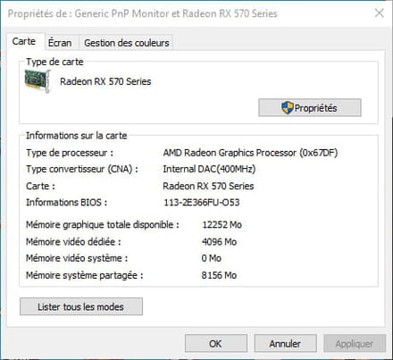

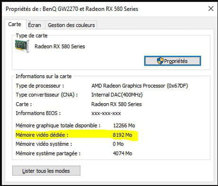

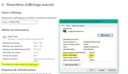

      regarde dans paramètre > Système > Affichage (en bas de la page ) > Paramètres d'affichage avancés > Propriété de la carte vidéo
      comme ceci:
      donne capture écran

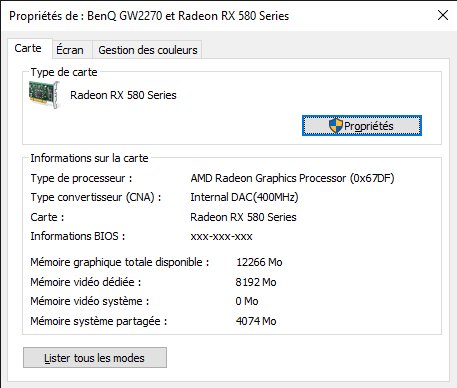

    3. crofrouch Messages postés 9 Statut Membre > jfmimi Messages postés 13661 Date d'inscription   Statut Contributeur Dernière intervention
      voilà c'est ultra bizarre m'as rx580 à seulement 8 go normalement
      https://www.zupimages.net/up/20/48/x3q0.png
    4. jfmimi Messages postés 13661 Date d'inscription   Statut Contributeur Dernière intervention   1 932 > crofrouch Messages postés 9 Statut Membre
      oui c'est ça 8 Go ( 8192 Mo )
      votre AMD 6300 n'as pas de puce graphique donc c'est pas ça qui peut prendre de la mémoire
      mettez que deux barrettes dans les deux slots de même couleurs
      regarder ce qui ce passe

  7. jumulka Messages postés 12057 Date d'inscription   Statut Membre Dernière intervention   4 617
    la rx580 à 8go de vram, il n'y a pas de raison qu'il utilise la ram. ma rx570 est marqué comme la tiennes sur les valeurs,
    pourtant j'ai bien accès à mes 16go de ram, j'ai que 70Mo de réservé matériel
    si tu as déjà essayer de ré-installer windows ou tester un winpe, et fait un clear cmos via pile ou jumper, je partirais plus sur une défaillance carte mère voir processeur
