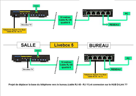

Base téléphone à déplacer
Possibilité de déplacer selon schéma ?? Merci à l'avance
    Non il n'est pas possible de connecter la base téléphone sur le switch.
    Un trio, il y a 3 combinés. La base a des fonctions spéciales différentes ?
    Il pourrait y avoir une solution, qui dégrade la vitesse de connexion entre la box et le switch. C'est de faire passer ligne téléphone en sortie de box + sortie Ethernet sur le même câble, en mettant aux 2 extrémités un éclateur comme : : https://www.amazon.fr/NEUTRE-Doubleur-port-45-blind%C3%A9/dp/B00CIQRNO0/ , la liaison Ethernet ne peut plus être en gigabit, ne disposant que de 4 fils, elle serait alors en 100 mbps.
      La base de téléphone trio doit etre branché sur la prise téléphone qui est à l'arrière de la BOX... Avec ou sans rallonge... Mais je ne vois pas l'intéret de déplacer une base; de toutes façons tous les autres postes fonctionneront, en liaison avec la base... ou alors il te manquera un poste..? Il faut acheter un quatrième poste Gigaset au même standard.
      On ne peut pas brancher un téléphone sur une prise Ethernet; c'est uniquement pour du réseau informatique... Donc tu rallonge ton fil de téléphone (base) ou tu achète un quatrième poste.
      Les câbles réseau RJ45 sont pour le réseau ordinateur ou décodeur...ou autre gadget informatique... La longueur peut aller jusqu'à 100 mètres environ.
      L'idéal est d'avoir la BOX au centre de la maison Pour le rayonnement Wifi.
      Voilà l'affaire.

        Pourquoi ne pas connecter les tel en DECT sur la box
        (donc sans avoir besoin de raccorder la base à la box, la base ne servant plus que de chargeur)?
