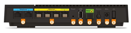

        1. Merci de votre message, nous avons un abonnement fixe et internet mais pour l'instant nous ne pouvons appeler qu'avec le 09. Mais je vois qu'il y a une deuxième prise téléphone sur la Livebox, je vais essayer d'y brancher un autre téléphone qui aura sans doute le 02. Je vous tiens au courant!
            Deux prises téléphone sur Livebox ????
            Quelle Livebox avez vous ?
            Vous n'avez pas répondu vraiment à ma question
            Avec tous les abonnements internet, il y a le téléphone intégré via la box...
            mais on pouvait avoir aussi un abonnement ligne fixe connecté directement sur la ligne téléphonique. (abonnement ligne fixe spécifique à 32 ou 34€ tous les 2 mois et communications payantes)
            Êtes-vous dans ce cas ?
          2. @baladur13Oui, deux prises téléphones : tel 1 en bleu, tel 2 en violet
          3. Modérateur
            @Tripoli27OK ... vous avez donc une Livebox 5
            Je doute fort que le N° d'appel soit fonction de la prise utilisée.

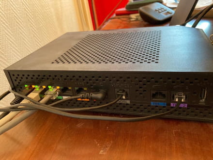

        4. me revoilà, et voici l'arrière de la Box:
            OK... C'est une Livebox Pro ... et effectivement en liaison téléphonique (xDSL à l'arrière de la box, VDSL probablement)

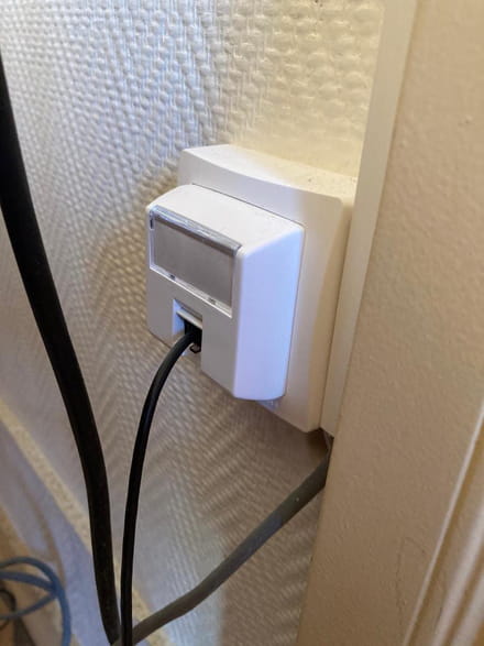

          2. @baladur13voilà la prise!
          3. Modérateur
            @Tripoli27OK prise RJ45.
            Il doit y avoir pret ou dans le coffret de distribution électrique un DTI
            vous pouvez pour un essai y connecter votre téléphone... et faire un essai en appelant votre portable pour voir si ça fonctionne et quel N° apparait.
            Un autre essai en changeant de prise sur la box (si ce n'est pas déjà fait)
