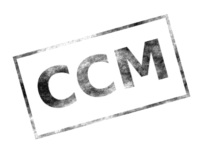

je suis débutant sous Gimp,
je cherche à réaliser ce tuto : Créer un effet tampon encreur
https://www.lestutosdepepin.fr/gimp_tampon_encreur.V.htm
Par contre je n'arrive pas a avoir le même effet sur le cadre que dans le tuto,
j'obtiens un texte qui à l'effet plasma mais par contre le cadre ne l'obtient pas!
Que faire? où est mon erreur? pourtant j'ai bien fusionné les 2 calques...
Merci par avance

Le filtre est à appliquer sur le masque de calque et non sur l'image et une fois le masque terminé il suffit de l'appliquer au calque transparent et de supprimer le calque blanc. Normalement ça marche avec les versions 2.8 et 2.10:

Je pense pas pouvoir t'aider, je n'ai pas cette version. Mais juste une question, as-tu fusionné le texte cadre et le calque texte ensemble car ils doivent être fusionnés avant d'appliquer le filtre plasma. (Clic droit sur le calque et fusionner vers le bas). Ensuite tu ajoutes le masque de calque.
