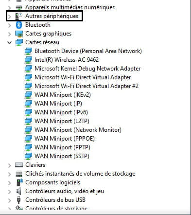

    dans le gestionnaire de périphériques, clique sur Affichage --> Afficher les périphériques cachés et poste 1 capture d'écran
    PS: j'ai vu que tu as 1 VPN, désactive le pour voir si ça change quelque chose
    1. re
      j'ai supprimé mon vpn car je ne l'utilisais pas
      https://www.cjoint.com/c/JKhpRBFiCCL voilà
  6. Contributeur
    re
    donne moi l'identifiant du périphérique que j'ai encadré --> clique ici
    PS: la 1ère ligne suffit, poste la via 1 copier/coller dans ta réponse

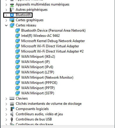

    regarde ce que tu as dans le périphérique Bluetooth et poste 1 capture d'écran
    1. re
      https://www.cjoint.com/c/JKhqgmQ66ZL voilà
