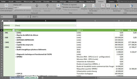

J'ai crée un TCD à partir d'une base de donnée.
J'ai déplacé ce TCD sur un autre fichier EXCEL.
Il m'est impossible de mettre à jour celui, il ne trouve pas le fichier source.
Je n'ai pas la possibilité de modifier le lien vers le dossier source (champ grisé).
Quelle est la méthode pour pouvoir l'actualiser ?

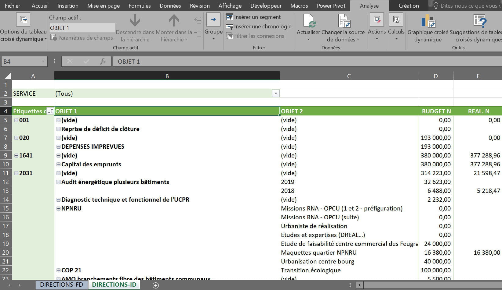

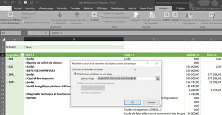

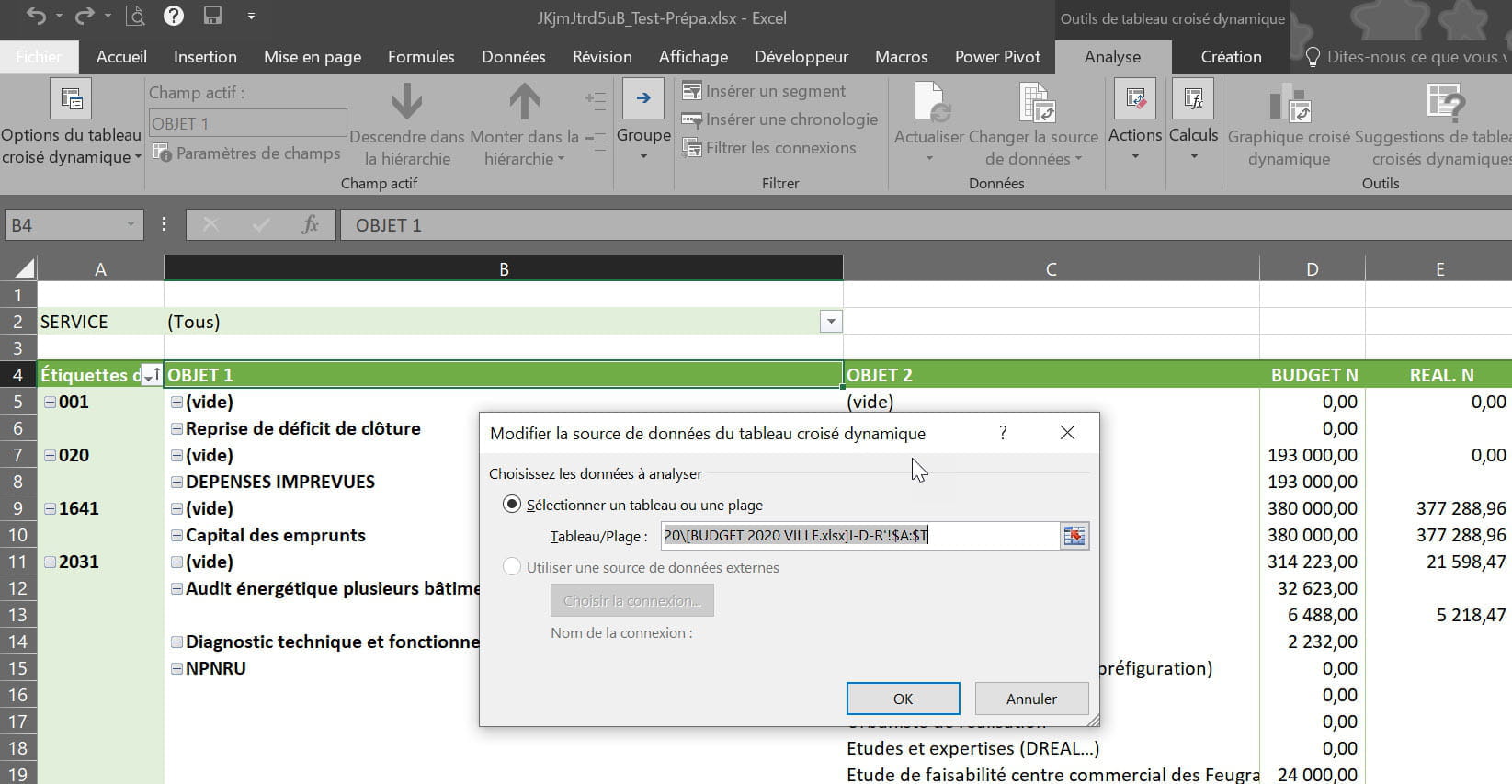

    1. Chez moi, j'ai accès à la mise à jour et à la sélection de données (même si bien évidemment le chemin d'accès du fichier source ne fonctionne pas) :
      Le lien du TCD ne se situe pas dans l'onglet "Données" mais dans l'onglet "Analyse" une fois le TCD cliqué :

      Question, le chemin de répertoire Z: est un stockage externe de type disque-dur externe ou alors un répertoire réseau ?
  5. Effectivement, un accès VPN.La mise à jour fonctionne sur site.
    Je dois modifier ma connexion au lecteur réseau depuis mon PC portable.
    Tout devrait rentrer dans l'ordre.
