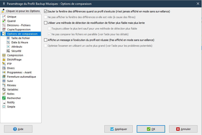

Je sauvegarde un répertoire sur deux disques F et G.
sur le profil pour le disque F, en mode expert J'ai coché la case "sauter la fenêtre des différences quand....." pour un profil qui sauvegarde sur le disque F, et le même profil du même répertoire à sauvegarder mais cette fois sur le disque G où je n'ai rien modifié (mode simple).
sauvegarde disque F profil expert case cochée il n'a pas sauvegardé le fichier modifié, ni le fichier consulté
sauvegarde disque G (mode simple)case non cochée il sauvegarde le fichier modifié et le fichier consulté
Donc je n'ai pas bien paramétré, je ne sais si je suis assez clair dans mes explications.
