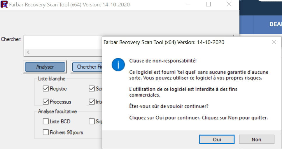

      --> Double-clique sur FRST.exe et clique sur Oui pour accepter le Disclaimer

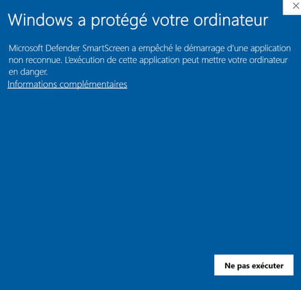

      --> Le filtre SmartScreen peut déclencher une alerte. Cliquer sur Actions ou Informations complémentaires puis sur Exécuter quand même
      Sont attendus les rapports FRST.txt et Addition.txt
      Tous les rapports doivent être hébergés sur https://security-x.fr/up/ et tu indiques les liens obtenus dans ta réponse
        C'est noté dans la procédure !!
          RE_
          Oui , c'est un disclamer obligatoire . Pour info , tout les helpers sécurité utilise cet outil .
          Le scan n'apporte aucune modification au système , il ne prend qu'une photo à un instant T.
          Le helper , ensuite , crée un script de correction si nécessaire .
          Tu peux regarder les autres sujets dans la section virus et sécurité pour voir

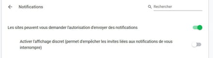

                  Les pubs venaient , entre autre , de notifications qui se sont mises dans Chrome .
                  Je te conseille de les bloquer afin que ça ne se reproduise pas , vois ici :https://support.google.com/chrome/answer/3220216?co=GENIE.Platform%3DDesktop&hl=fr
                  Tout autoriser ou Tout bloquer : activez ou désactivez l'option Les sites peuvent vous demander l'autorisation d'envoyer des notifications.
                  Désactives l'option pour tout bloquer
                  1. Bloquer c'est à droite ou à gauche ? :
                    A droite en haut en vert c'est bloqué ou pas?
                      RE_
                      Non , en vert c'est autorisé , tu dois mettre le curseur vers la gauche
