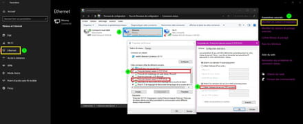

1-Change les DNS.
Touches clavier Windows + R
Tape ou fais un copier/coller --►ncpa.cpl
Clique droit sur la carte réseau active et sélectionne -►Propriétés
Sélectionne la ligne puis clique sur.
Utiliser les adresses de serveur DNS suivantes
serveur DNS préféré: 8.8.8.8 et serveur DNS alternatif: 8.8.4.4
Clique sur OK.
Relance Windows Update avec ou sans redémarrage du PC.

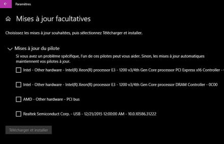

4- Désactive l'installation automatique des pilotes.
Clique droit sur l 'icône CE-PC
Propriété
Paramètres systéme avancés
Onglet Matériel
Paramètres d 'installation des périphériques
Une fenêtre s 'ouvre
Cocher la case--> Non ( votre appareil peut pas fonctionner comme attendu)
Redémarre le PC et vérifies Windows Update.

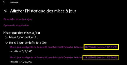

Parmi les dernières Framework avec la version 2004 regarde dans ton historique si la KB4576478 est installée.(datée du 9/9/20)
C 'est dans Mise à jour de qualité.
Elle est disponible dans le --► catalogue update.
Télécharge la manuellement et installe la.
3- Je ne pense pas que ce soit la kb4576478.
La dernière peut-être --► KB4576945
Elle est disponible dans le --►catalogue Update.
Ou prends la --► Windows 10 Version 2004 for x64 (KB4576945) si tu as un windows 64 bit.
Ou pour un 32 bit KB4576945
C 'est sans doute cette MAJ qui permet de passer à la build 19041.508
Si elle est présente poste une capture de l'historique.

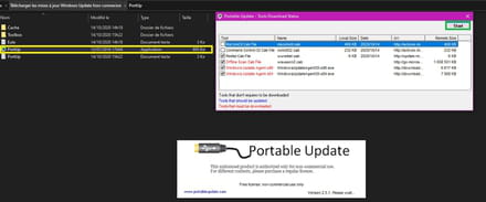

1- Après avoir était dépanné par le web trotter de SFR (Le Web trotter de SFR est un petit appareil de secours qui vous permet d’accéder à un réseau sans fil SFR ) passe au point 2.
2- Essaie d'installer la KB4579311 manuellement.
Pour un PC en 64 bit -►KB4579311 64 bit
Pour un PC en 32 bit -► KB4579311 32 bit
Enregistre OS Detect si tu ne sais pas.
Lance le il n'y à pas d'installation.

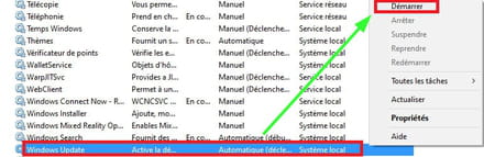

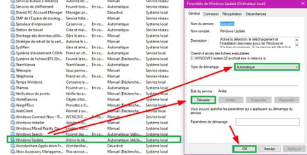

Essaie ceci::
Télécharge ceci --> WinUpdateFix
Lance-le
Dans les services, vérifie que tout est démarré et est en automatique
Dans sélection, clique sur Tous et Exécuter
Redémarre le pc.

1- Service Windows Update type de démarrage sur Automatique.
