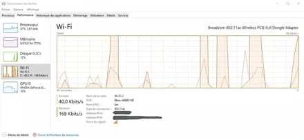

Je poste aujourd'hui, car je suis complètement perdu avec ma wifi.
Je vous joins une image de ma connexion Wifi qui parlera de lui-même. Elle est complètement instable. La box elle fonctionne parfaite mais ma connexion elle est horrible.
Je ne comprends pas absolument d'où viens le problème...
Etant néophyte dans le domaine, je ne sais trop quoi vous donnez comme information.
Si quelqu'un à une solution ou à une idée du problème, sa m'aiderait énormément.

Quand je me connecte à ma box que ce soit avec mon ordi portable ou mon pc fixe. Ma connexion est chaotique.
Soit je reçois le signal très fort 230 Mbps soit 0. Des fois, ça me déconnecte automatiquement.
Si je me déco reco volontairement, ça me fait un pique de connexion pendant 5 secondes puis ça recommence à faire n'importe quoi.
Ai-je bien expliquer ? -

ce que tu montres, ce n'est pas le niveau de signal, mais ta consommation de données, ça n'a rien à voir ....
si tu veux voir le niveau de signal, utilise plutôt Acrylic, par exemple.

Effectivement l'image que tas à posté, c'est la consommation de données se n'est pas le signal
de ta Box.
