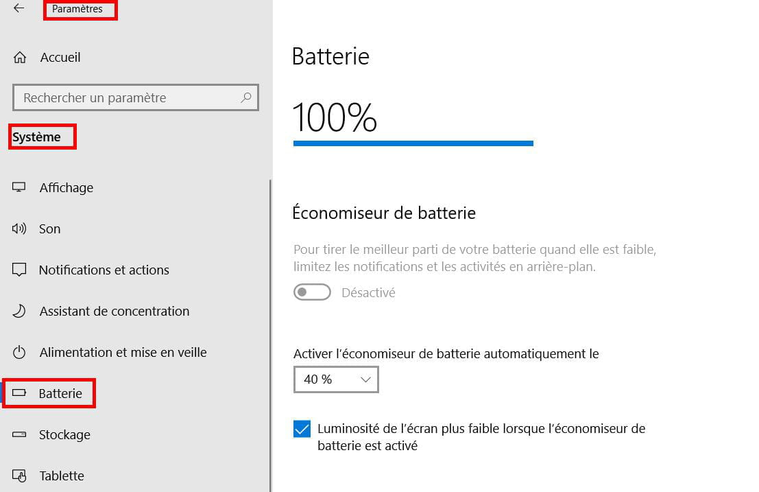

      Les problèmes de luminosité se règlent dans Paramètres > Système > Batterie
      Si vous ne voulez pas de changement de luminosité, décochez Luminosité de l'écran plus faible ...
      1. "Luminosité de l'écran plus faible lorsque l'économiseur de batterie est activé"
        Or il n'est pas activé donc ça n'a rien à voir. :/
      2. En tout cas merci pour votre réponse.
      3. Modérateur
        @kratos_ram6Ça a quelque chose à voir, si le réglage au-dessus de la ligne à cocher est sur Toujours.
        Mettez-vous sur Toujours, décochez la ligne, et voyez ce qui se passe quand vous débranchez et rebranchez le chargeur.
      4. @Pierr10J'ai essayé rien n'a changé, vous parlez de l'économiseur batterie, c'est un mode qui n'a rien à voir avec mon problème. Merci
