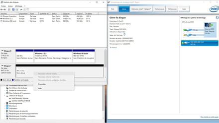

    2. Il l'est déja lorsque je lance le gestionnaire de disque il me propose de l'initialisé.
      Pour que le SSD soit visible je doit cliquer sur "Afficher les données du disque de reprise" dans Intel Rapid Storage.
      Si je ne le fait pas il se regroupe avec le premier SSD de mon PC mais il devient invisible partout sauf dans Intel Rapid Storage et le BIOS.

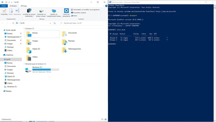

      @Floflo800800vu que diskpart le voit en disque 1
      faire les commandes suivante:
      " select disk 1 "
      puis " clean "
      puis "creat partition primary "

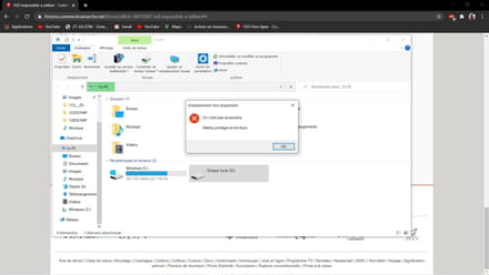

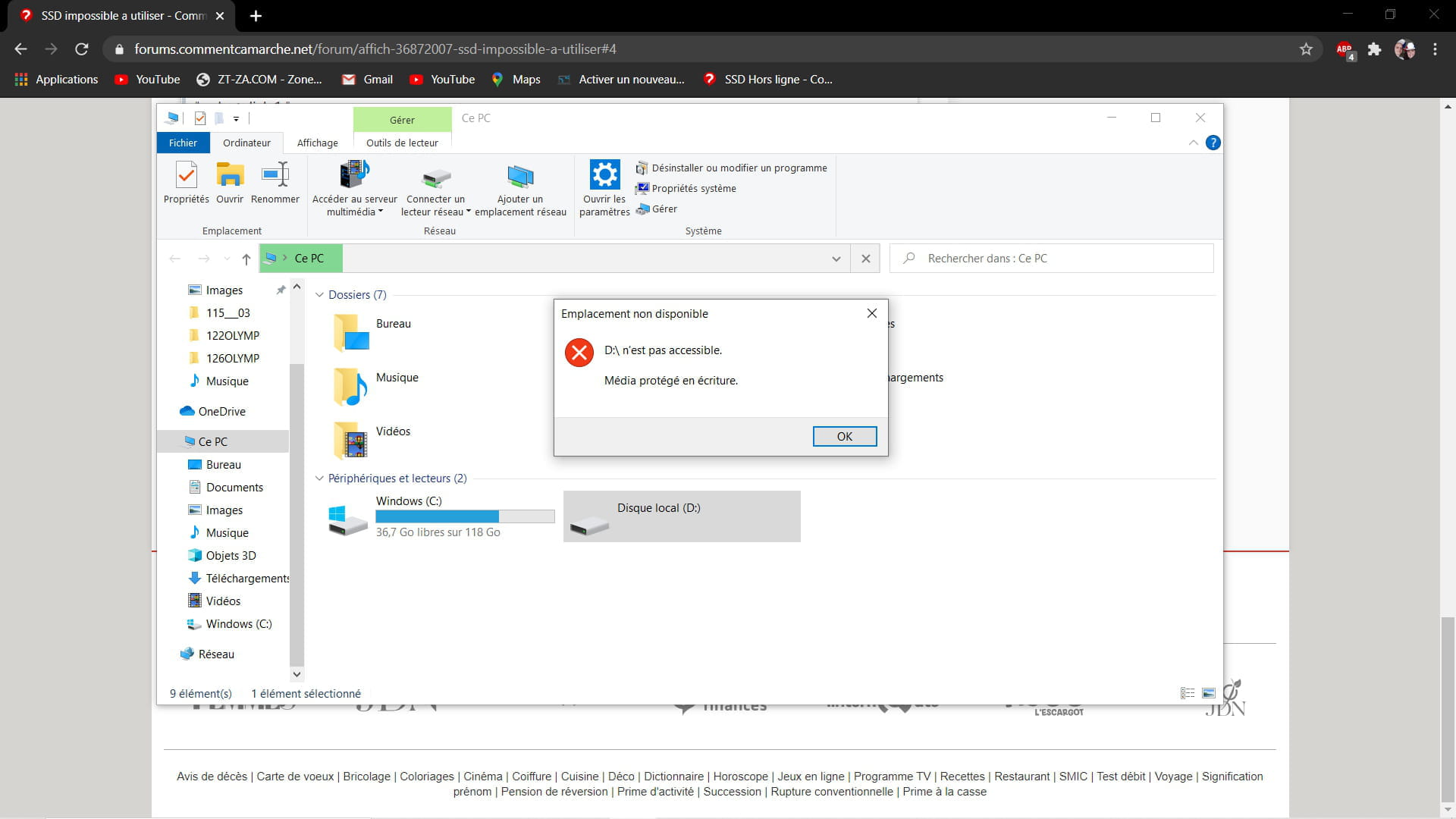

    4. @jfmimiJ'ai réussi a créer une partition a partir de ce SSD mais problème ça me mets que le média est protéger en écriture je ne peux ni formater ni écrire dessus et le stockage total n'est pas afficher.
