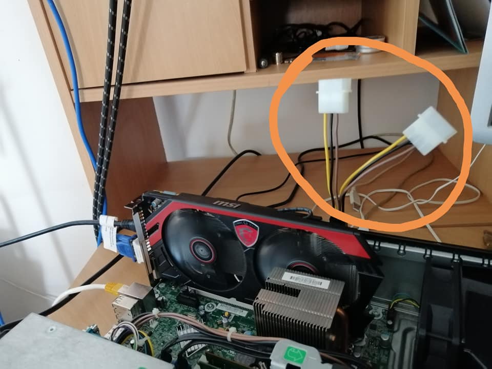

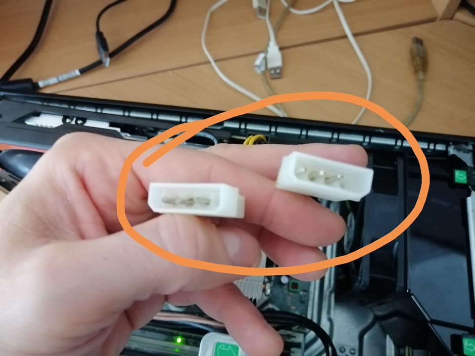

Oui, j'ai celui ci fournit avec 2 sorties Molex (chacune 3 broches)
https://www.zupimages.net/up/20/40/mj6e.jpg
https://www.zupimages.net/up/20/40/mbqz.jpg -

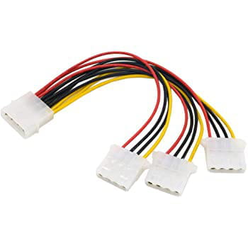

@HR57Donc à brancher directement en sortie de l'alimentation, si vous en avez plus de libre il faut un séparateur en plus pour se repiquer sur un déjà utilisé (En faisant gaffe que l'alim soit suffisante)

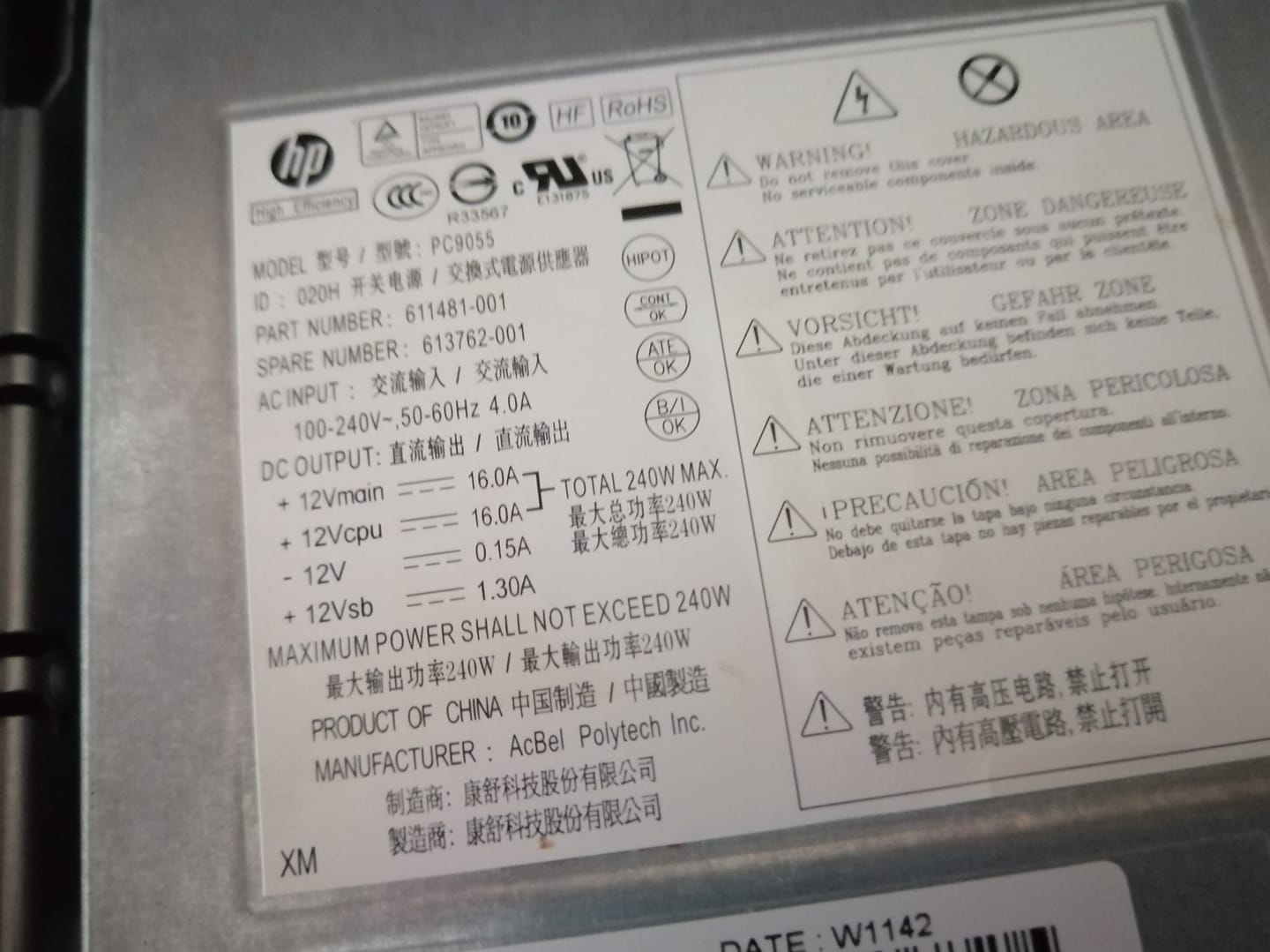

Comment voir si mon alimentation sera suffisante ?

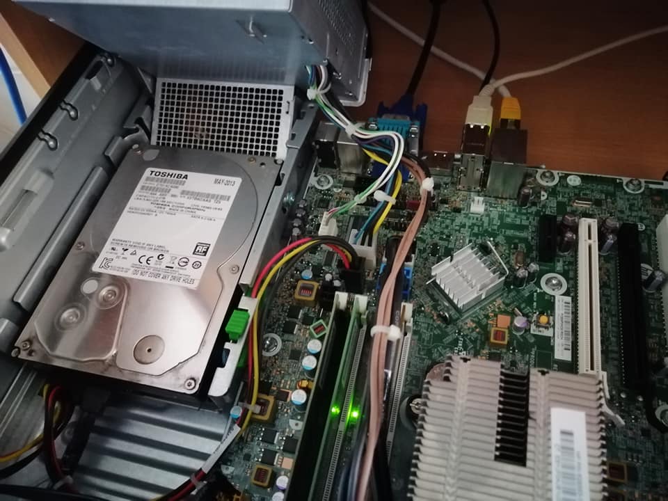

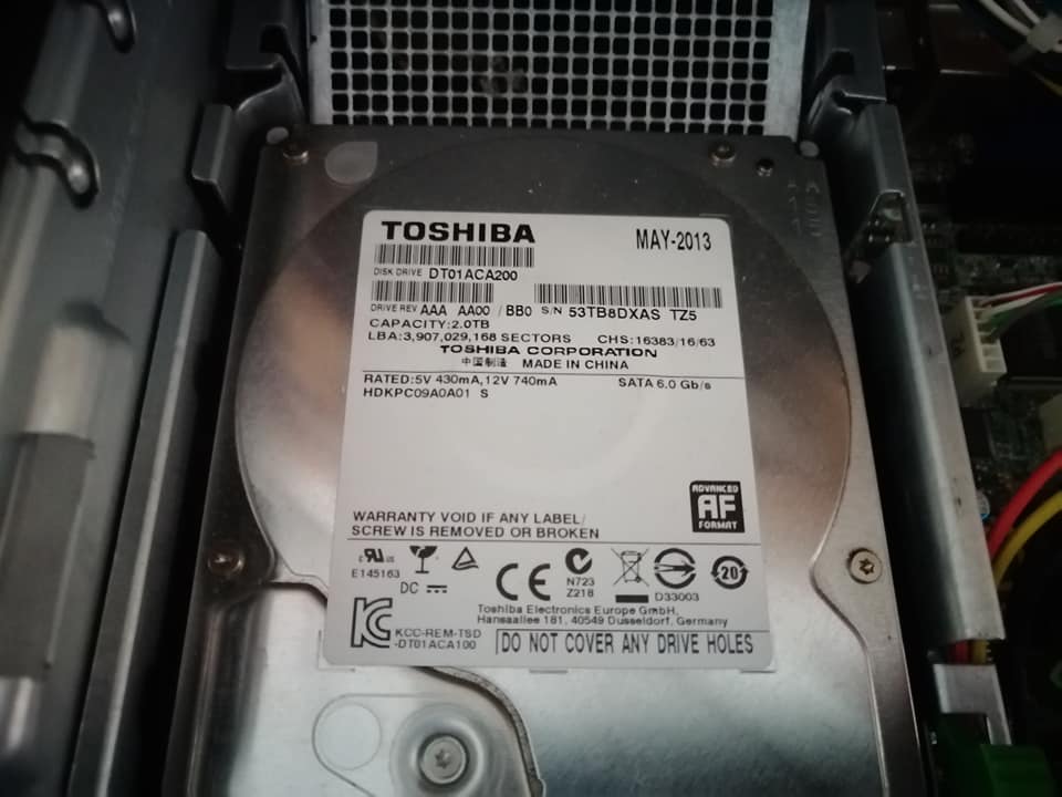

Je vais mettre des photos sans ma carte graphique pour tout visualiser afin de pouvoir indiquer ou alimenter :)
https://www.zupimages.net/up/20/40/l3nq.jpg
https://www.zupimages.net/up/20/40/ekv0.jpg
https://www.zupimages.net/up/20/40/kmd7.jpg
https://www.zupimages.net/up/20/40/v5aw.jpg
https://www.zupimages.net/up/20/40/kmrv.jpg-
@T3chN0g3nOk ca marche ^^ Heu finalement je vais tenter de choper un pc gamer ou autrement changer l'alimentation de mon pc je pense :)
