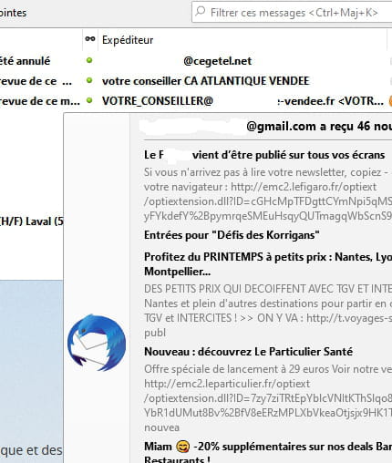

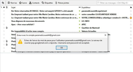

    1. Bonsoir,
      En parcourant le forum je suis tombé sur ton message avec le petit tuto très intéressant. J'ai donc effacé les mots de passe comme il le suggère puis ai ré ouvert ThBrd. Mais pareil, le mot de passe ne fonctionne pas.

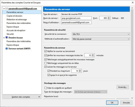

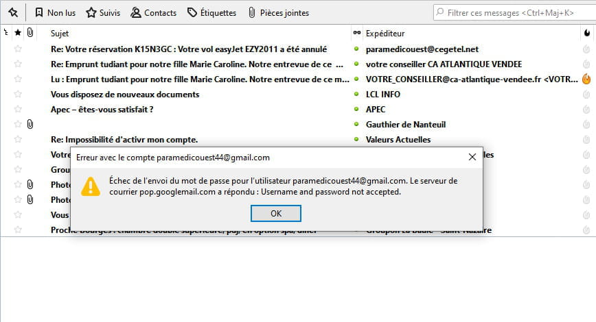

      Mon ordi est en effet parti en réparation sous garantie. Au retour après avoir ouvert THDBRD je ne peux pas accéder aux messages qu'il ne charge pas. N'est ce pas du au compte ? Ne faut il pas que je change QQchose sur le serveur entrant ou sortant ?
      Voici ci dessous les messages que j'ai capturés. Y aurait il des choses à changer sur serveur entrant ? Merci encore de votre petit coup de pouce.
      Bien à vous.
      1. Bonjour Serpentaire 44
        Au vu de tes captures, il s'agit d'un compte Gmail (dont tu as l'imprudence de publier l'adresse mail privée sur un forum public !!!).
        Dans la mesure où Thunderbird doit connaitre les mots de passe des comptes qui lui sont définis, c'est d'abord dans le compte Gmail qu'il faut changer le mot de passe, puis le reporter ensuite dans Thunderbird.
        Dans Thunderbird, les mots de passe ne sont que ceux des comptes dont il relève et envoie les mails. Thunderbird n'a pas de mot de passe qui lui est propre.
        Pour modifier le mot de passe, il suffit de changer le mot de passe du compte Gmail et, lorsque Thunderbird émet ce message d'erreur car il ne connait pas le nouveau mot de passe, lui donner ce même nouveau mot de passe, sans oublier de cocher la case "utiliser le gestionnaire de mots de passe" afin qu'il remplace l'ancien par le nouveau et s'en souvienne.
        Rien d'autre à triturer dans les mots de passe enregistrés.
        Tu peux aussi demander à Gmail de te générer un mot de passe d'application et le fournir à Thunderbird.

        1. Merci Serbal pour ton explication très claire. En effet je n'ai pas réalisé que je laissais sur le forum mon adresse mail ainsi que mes serveurs. Cette petite mise au point me servira de leçon.
          Pour ce qui concerne la démarche de générer un nouveau mot de passe Gmail, pour le rentrer de nouveau sur Thunderbird, c'est aussi ce que j'ai fait. J'ai en outre bien coché "utiliser le gestionnaire de mot de passe".
          Mais j'obtiens toujours le même message comme celui qui est dans la première petite image.
          Je m'étais alors demandé si cela ne venait pas d'un changement dans d'autres paramètres comme le nom du serveur POP ou le N° du port, ou un autre paramètre ? C'est pour cela que j'ai ajouté la deuxième petite image.
          Voila, je ne sais pas si je te donne assez d'infos.
            Bien sûr je pense que l'on peut écraser Thunderbird et de nouveau le télécharger mais l'on perd alors toutes les données perso. Ce n'est pas une option très agréable.
            C'est faux !
            Thunderbird stocke les données utilisateur (mails, pièces jointes, contacts, paramétrage des comptes, état du système) dans un dossier à part du programme lui même appelé 'Profile", et une nouvelle installation retrouve ce dossier automatiquement, ce qui fait qu'il redémarre exactement dans l'état où il était auparavant. Une réinstallation est donc inutile car on ne fait alors que remplacer le programme par la même chose !
            Désinstaller et réinstaller est le réflexe parasite des gens qui n'y connaissent rien et est rarement la solution à un problème.
            Vois le paramétrage d'un compte pop Gmail ici :
            https://www.arobase.org/gmail/serveur-pop-smtp-gmail.htm
            Essaye plutôt avec pop.gmail.com au lieu de pop. googlemail.com
            Comme indiqué, il faut au préalable autoriser pop dans le compte Gmail :
            https://www.arobase.org/gmail/configurer-gmail-pop.htm
            Le serveur sortant doit être de préférence celui de ton fournisseur d'accès à Internet et l'adresse d’authentification dans le champ "nom d'utilisateur" celle de ce fournisseur.
            Le blocage peut aussi venir d'ailleurs. Par exemple de l'antivirus, surtout si c'est AVAST ou AVG. Essayer en le désactivant temporairement.

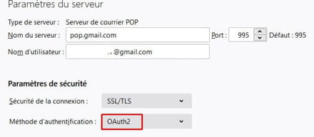

                Chez moi, pour mon compte Gmail, la méthode d'authentification est OAuth2 et non pas "mot de passe normal".
                Essaye ça.

                  1. Bonjour Serpentaire 44,
                    Je t'ai conseillé de mettre OAuth2 comme méthode d'authentification. L'as tu fait ? Ton message ne le dit pas.
                    Chez moi, pour un compte Gmail en POP :
                    Serveur entrant :
                    Serveur sortant :
                    Si tu cliques sur "Par défaut" sur le serveur sortant c'est lui qui sera utilisé, mais il est conseillé d'utiliser celui de son FAI. Pourquoi aller solliciter un serveur sortant en Californie alors que celui de ton FAI est à proximité ?

                  2. Bonjour Serbal et merci pour ta sollicitation et ta précision. Je te renvoie les infos demandées le soir lorsque je rentre du boulot.
                    Je vais donc te répondre point par point à ton avant-dernier message en suivant tes propres paragraphes et la chronologie de mes actions, et en étant le plus explicite et plus précis possible. Pour plus de clarté je répond un peu plus tard à ton tout dernier message.
                    En effet je n'avais pas utilisé OAuth2 comme méthode d'authentification et c'est une erreur.
                    Je l'ai fait et j'ai utilisé le serveur entrant POP et l'adresse gmail et non pas googlemail, comme tu le cites sur ta capture d'écran.
                    Et ca a marché ! Thunderbird ne me demandait plus le mot de passe. Pour recevoir des messages.

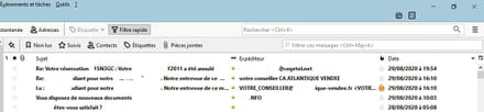

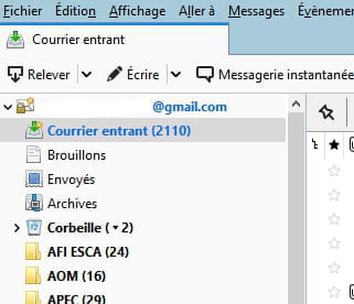

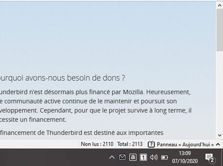

                    En revanche, voici mon dernier souci survenu avec ces modif:
                    Les mails arrivent bien , ils s'incrémentent dans la fenêtre du bas et dans celle du haut mais......... ils n'apparaissent pas dans "les courriers entrants". Je ne vois ainsi que les messages jusqu'au dernier qui date de fin Aout avant que l'ordi ne parte en réparation. Et pourtant les messages arrivent bien!! As tu une idée de ce qui pourrait être arrivé ? Je pense que c'est aussi un petit paramétrage à régler.
                      Cette phrase est contradictoire et incompréhensible !
                      Les messages qui arrivent apparaissent normalement dans Courrier entrant qui est la boite de réception correspondant à la boite aux lettres qui est devant ta maison ou dans le hall de l'immeuble.. Sinon, qu'est-ce qui te fait dire qu'ils arrivent ?
                      On ne peut dire qu'un message est arrivé que si on le voit dans Courrier entrant !
                      - Si tu t'envoies un mail à toi-même et que tu cliques sur "Relever", arrive-t-il dans la boite Courrier entrant ? Vois-tu dans la ligne 'état tout en bas "1 message téléchargé" ?
                      - Si tu vas directement sur ton compte SFR par un navigateur Internet, vois-tu les messages récents ? Si tu ne les vois pas, Thunderbird ne peut pas les télécharger car ils ne sont pas arrivés chez le FAI !
                      - Si tu définis un autre compte et fais la même chose, arrive-t-il dans Courrier entrant ?

                        Voici la première capture qui montre ou c'est arrêté la messagerie lorsque mon ordi est parti en SAV.

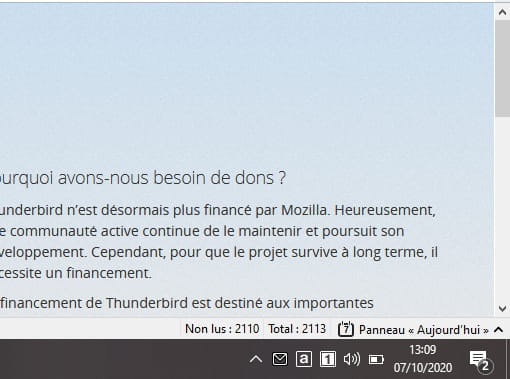

                        Pour répondre à ce paragraphe, voici trois captures d'écran.
                        Les deux premières montrent le nombre de messages qui arrivent et ce chiffre augmente. Il me semble qu'il compte tous les mails reçus sur ce compte depuis le tout début !!!
                        La troisième est une capture qui te montre le petit encadré éphémère thunderbird en bas à droite qui s'ouvre lorsque l'on reçoit des nouveaux messages.

                          Au delà de ça, conserver 2110 messages non lus dans la boite de réception est une aberration ! C'est comme si tu conservais tout ton courrier papier reçu dans ta boite aux lettres ! Ne lis-tu pas les mails qui t'arrivent ?
                          Un message se lit par un double clic dessus dans la liste et cela affiche un nouvel onglet pour ce message. Il ne se lit pas par la zone de pré-affichage du bas qui n'est qu'un pré-affichage pour donner une idée du contenu du message.
                          Ne pas oublier de fermer l'onglet d'un message lu en cliquant sur la petite croix de l'onglet. Après lecture, le message est marqué comme lu (en non-gras) dans la liste.
                          Le dossier Courrier entrant ne doit contenir quasiment que les mails récents.
                          Courrier entrant n'est pas un lieu de stockage mais un lieu de passage. Un mail reçu, on le lit et, s'il n'est pas important, on le supprime. S'il est important, on le classe dans un dossier personnel de classement, par thème. Ça se fait par cliquer-glisser (ou clic droit / Déplacer vers...) vers le dossier idoine qu'il vaut mieux créer sous Dossiers locaux afin qu'il ne soit plus synchronisé avec le compte sur le serveur et donc en sécurité.
                          Tu peux d'ailleurs mettre tous ces messages comme lus d'un seul coup par un clic droit sur Courrier entrant et choisir "marquer le dossier comme lu".

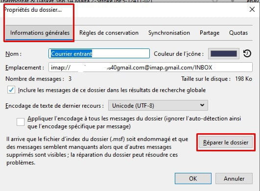

                          1. Complément :
                            Ce qu'on peut essayer de faire avant de définir un autre compte, c'est réparer et nettoyer le dossier Courrier entrant :
                            Commence par un clic droit sur Courrier entrant et choisis Propriétés.
                            Dans la fenêtre qui s'affiche, clique sur "Réparer le dossier" :
                            Si pas mieux :

                          J'ai aussi fait l'opération "réparer le dossier"
                          Et là mes nouveaux messages sont apparus dans la "boite réception" comme avant.
                          En fait je crois qu'il fallait faire de l'espace.
                            Super ! C'était le but recherché !
                            C'était donc un problème d'index à reconstruire.
                            C'était la première fois que je rencontrais ce type de problème, comme quoi, ça n'arrive pas souvent. J'ai moi aussi appris quelque chose.

                                Chez moi, je suis en POP (plus sécurit que IMAP) qui est paramétré (par défaut) pour ne conserver que les messages des 14 derniers jours en boite de réception sur le serveur. Moins on en laisse sur le serveur, moins le pirate de passage a quelque chose à se mettre sous la dent !
                                En général, mon dossier "Courrier entrant" de Thunderbird contient moins de 20 messages ! Ils sont ventilés dans des dossiers de classement sous Dossiers locaux ou poubellisés au fil de l'eau.
                                Mes sauvegardes de tous mes mails, contacts et fichiers personnels du PC sont automatiques, transparentes et quotidiennes sur disque dur externe.
                                Ne te sers que de Thunderbird et laisse ton compte Gmail vivre sa vie tout seul, sauf en itinérance lorsque tu n'es pas sur ton propre ordinateur.

                                  Je suis sur POP depuis le début avec ce compte . Dans le compte que j'avais créé et presque immédiatement supprimé, je m'étais mis sur IMAP.
                                  Pour ne garder que ceux des derniers mois automatiquement, tu aurais pu utiliser un des paramètres de Thunderbird des paramètres du compte Gmail : Dans Synchronisation et espace disque : Supprimer les messages ayant plus de xx jours.
                                  Oui je l'ai trouvé et paramétré. Mais est ce que cela synchronise avec mon compte Gmail ou dois je paramétrer aussi sur mon compte Gmail ?
