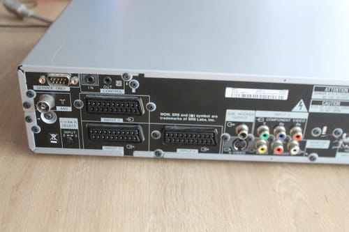

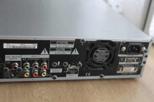

      Erreur de ma part... c'est ceci le PDP R05E un "Media receiver"
      Face avant
      face arrière
      et
      Donc sortie Casque en face avant et une sortie Subwoofer et RCA(blanche et rouge) en face Arrière
      Image extraite de https://archiwum.allegro.pl/oferta/pioneer-pdp-r05e-i8077577521.html

  6. baladur13 Messages postés 47394 Date d'inscription   Statut Modérateur Dernière intervention   14 411
    Je vais donc répondre pour Andy...
    un câble Audio RCA/RCA devrait faire l'affaire
