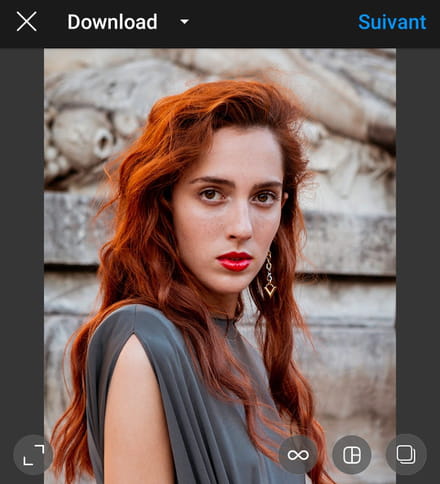

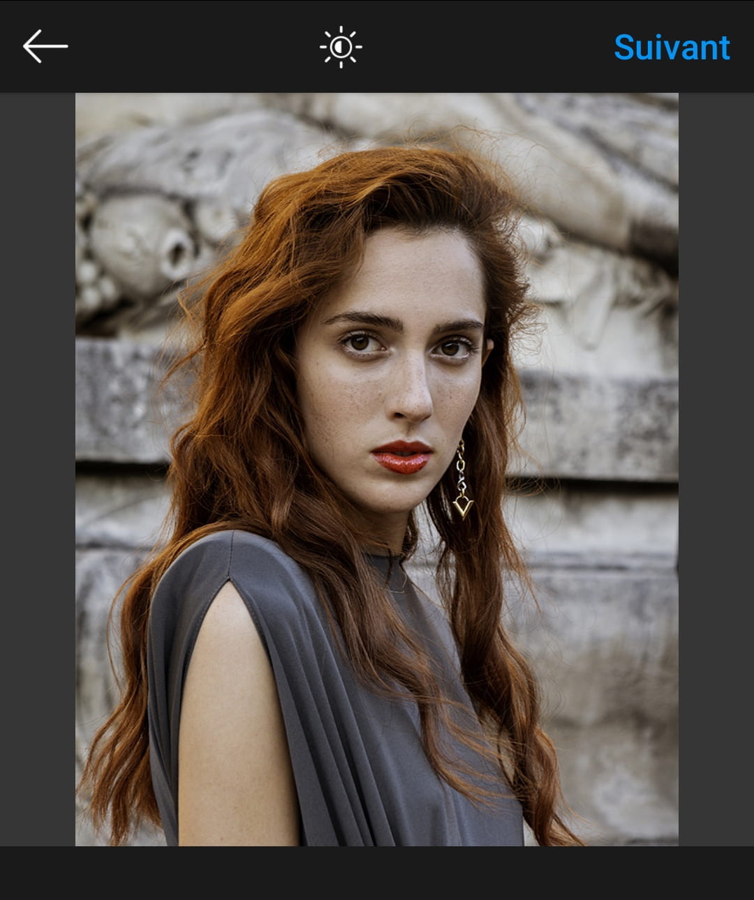

Quand je poste des photos prises avec un canon 70D traitées sur lightroom puis photoshop sur Instagram , elles perdent leurs couleurs et deviennent fades . Je n'ai pas ce problème avec Facebook ou Twitter ou autre seulement Instagram et je ne comprends pas pourquoi .
Voici une photo avant après pour que vous compreniez ce que je veux dire
Est ce que quelqu'un a une idée ou une solution de pourquoi cela fait ça ? C'est seulement avec les photos que j'ai traité sur photoshop et lightroom .

    Il te suffit d'ouvrir Photoshop de sélectionner la photo et au lieu de faire Enregistrer/Enregistrer sous il faut faire :
    Fichier → Exportation →Enregistrer pour le web (hérité)...
    Ensuite un fenêtre va s'ouvrir et tu pourra a ce moment choisir les modalité de ton enregistrement ;)
    Et tu verra que les joli couleurs de ta première photos resteront inchangées sur n'importe quelle plateforme de réseau social
